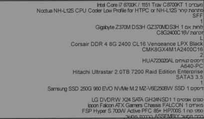

המידות של המארז שלי:
43X18X45=H
וזה המפרט שלו,
בהשארה, אמור להיות בו מספיק מקום?
מה זה מקום ?  איצטדיון !  :D
MAX VGA card Length 415mm
יכנס כמו כלום.
דרך אגב, דיסק ה - SSD שלך די גרוע, בטח עכשיו, כשכבר יצאו דיסקים
הרבה יותר מוצלחים.
מציע לך להחליפו בהקדם.

יכנס כמו כלום.
השאלה מבחינת האורך והרוחב.
כולל הכל, יכנס כמו כלום !  :D
