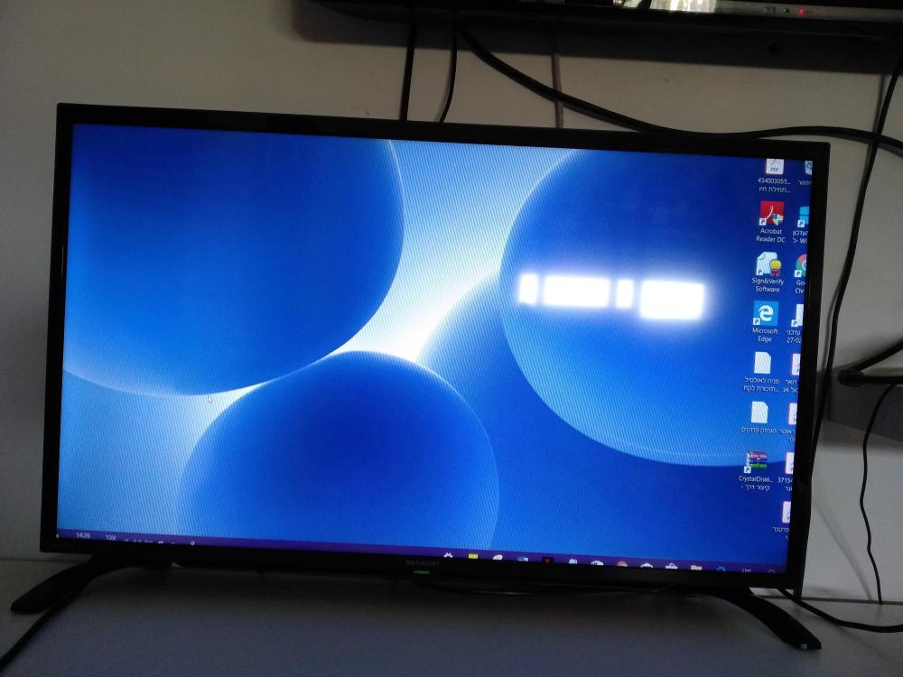

טיוי 32 שרפ כמסך למחשב נמתח ולא ממורכז עזרה בבקשה
היי
כותרת ,
איך אני מכוון אותו לתצוגה רגילה ומלאה כמו מסך מחשב רגיל
תודה

צריך לחפש בהגדרות התמונה של הטלוויזיה.
יש אפשרויות ZOOM שונות.
לפעמים מצב תצוגה של 1:1 ללא מתיחה לא זמין בכל כניסות ה-HDMI ויש רק כניסה אחת שמתאימה ל-PC.

רק לשחק עם השלט של הטלויזיה.
עוד אופציה היא לשנות את קצב הריענון במחשב.
יש טלויזיות שלא מתמודדות טוב עם 60HZ או 50HZ.
תנסה את שתי האופציות

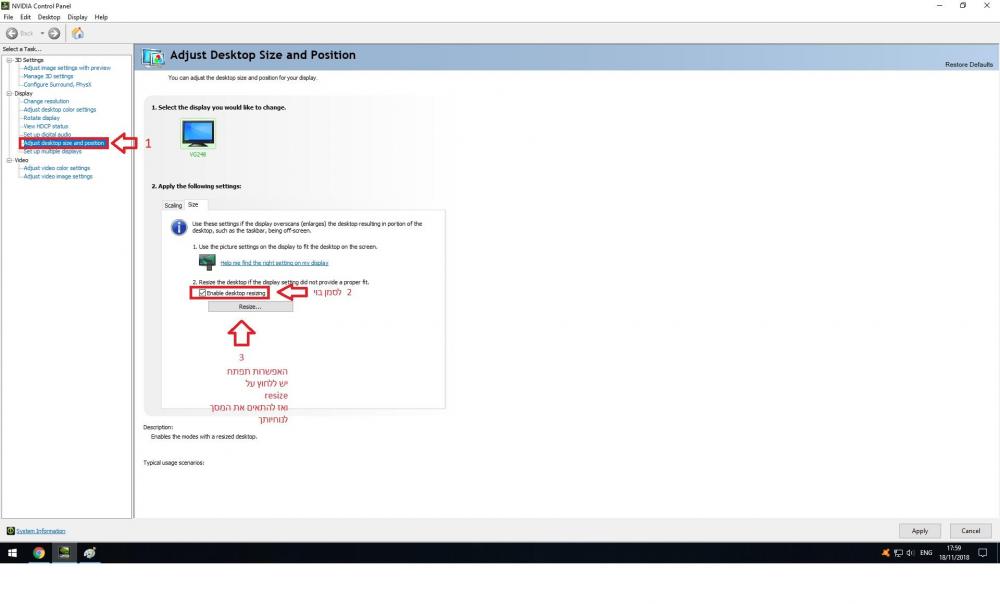

האם למחשב יש כרטיס מסך של NVIDIA?
במידה וכן, תכנס ללוח הבקרה של nvidia וצילמתי שני צילומי מסך:
זה אמור לפתור לך את הבעיה.
ברשותי טלויזיה של LG - והייתה לי את אותה הבעיה, אין שום הגדרה בטלויזיה שמאפשרת לטלויזיה לתאם את המסך למחשב, לפחות לא בטלויזיה שלי, ובהנחה שגם לך אין, זו הדרך לפתור את הבעיה במידה ויש ברשותך כרטיס מסך.
