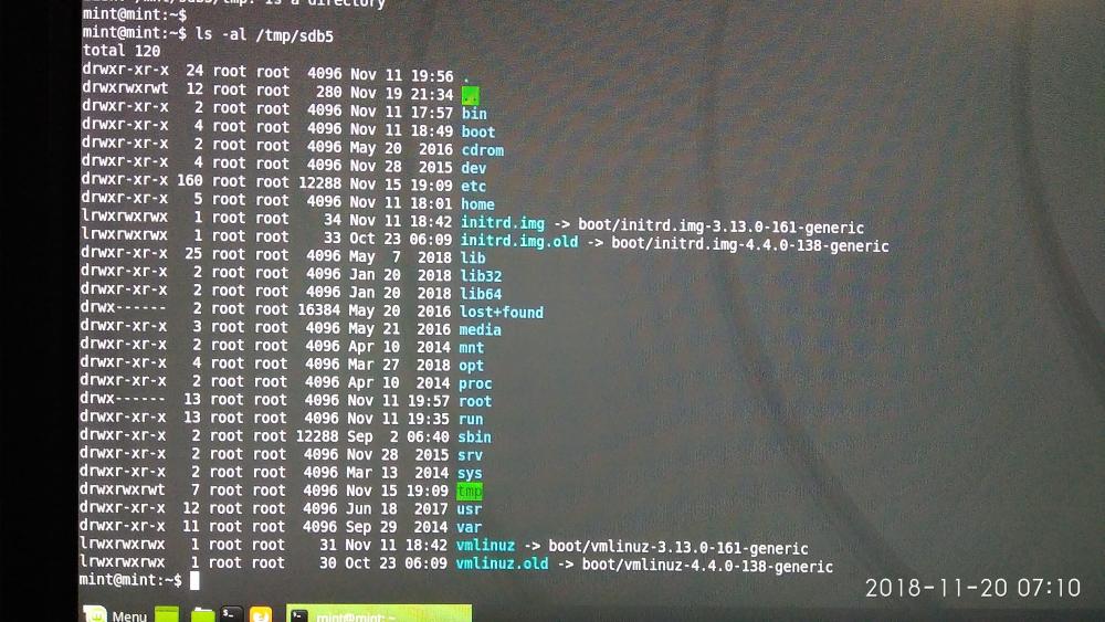

אחרי שתי הפקודות אתה לא אמור לקבל כלום, זה רק מאגן מחיצה לתקיה
(mounting partition to folder)
תנסה לגשת לספריה sdb5 תחת tmp , או תחת mnt . תלוי בפקודת מאונט אחרונה
ls -al /tmp/sdb5

השאלה היא מה אתה מחפש ?
התמונה היא קבצים של מארכת הפעלה לינוקס
הקבצים של יוזר נמצאים תחת
/home/USER
כאשר USER זה שם משתמש שהיה לך.
ls -al /tmp/sdb5/home/*/
* אתה יכול להשתמש בסייר קבצים של LIVECD כדי לגשת לתיקיות האלה

בכל מקרה אני לא מקבל גישה לקבצים בדיסק. אומר שאין לי הרשאה או משהו. אני די זוכר שהדיסק מוצפן..
לדאוג שתוכל לעלות לינוקס, זה הרבה יותר מסובך, ולא יודע אם זה אפשרי כאן בשרור
צריך לדעת למה נועד עוד דיסק שלא מזוהה וכנראה מוצפן,
איזה מחיצות היו שייכות לדיסק נוסף , כנראה היוזר שלך ישב שם
זה הדיסק היחידי שהיו עליו מערכות ההפעלה. לכן החלונות שם ולכן יש מחיצת ext4  של הלינוקס.
אין אפשרות לגשת לגראב או משהו כזה ולהעלות אותו?

לפי תמונה זאת , יש לך שני דיסקים . אם אני לא טועה במשהו
sda & sdb
לפי מה שהבנתי ממך , דרך וינדוס דרסת את גראב
אם כך , זריך להתקין אותו מחדש
כנראה שיש לך EFI , אם כן זה מסבך עוד יותר

מה עם התקנה של מחיצה חדשה וממנה לגשת לגראב?
מה לגבי boot repair ?

כשעלית מחדש LIVECD , הרצת את הפוקות
mount
מחדש ?

אתה צריך בכל מקרה גראב כדי לגשת לאיזשהי מחיצה, גראב הוא דבר ראשון אחרי BIOS שעולה
כן העליתי מחדש.
דרך אגב לשתי הפקודות הראשונות שנתת בהתחלה אני מקבל את התשובה data
/dev/sda1: data
sudo file -sL /dev/sda1
sudo file -sL /dev/sda2
