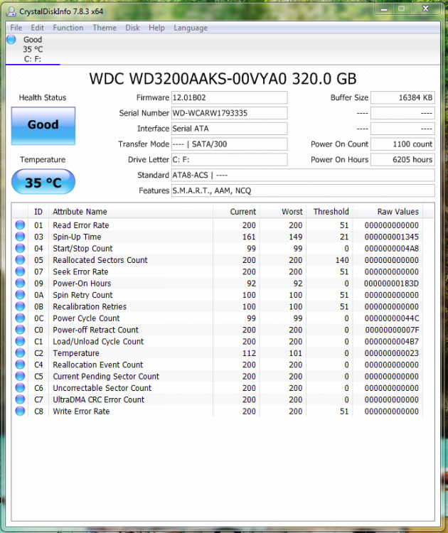

תתקין CrystalDiskInfo ותראה מה המצב הבריאותי של הדיסק הקשיח.
כשאני מחבר אותו חיצונית דרך usb?
מה ששלחתי זה דרך תוכנה במידה ויש לך אפשרות להתקין, אפשר גם לבדוק דרך הביוס.
אם אני מתקין אצלי ומחבר את שלו חיצונית זה לא יתן אינדיקציה?
איך אני עושה זאת דרך הביוס, נשמע יותר טוב מאחר ולא אצטרך לפרק לו את ההארד דיסק.
זה לצורך העניין מהמחשב שלי, אני מבין שהכל בסדר?
אם המחשב עולה פשוט תנסה להתקין ולראות מה מצב הדיסק הקשיח יהיה עדיף.
דרך הביוס כנראה תצטרך את Hiren’s BootCD על USB או דיסק.
ציטוט של No-one
כן, נראה שהכל בסדר עם המצב הבריאותי של הדיסק הקשיח.
