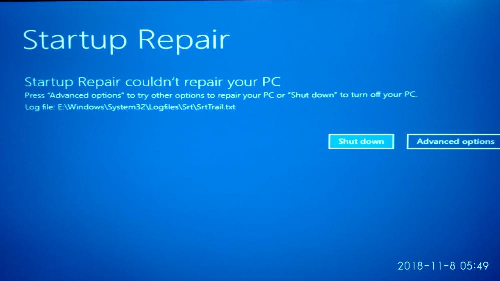

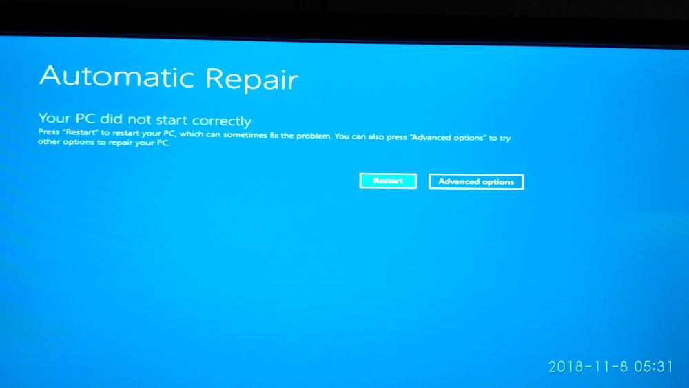

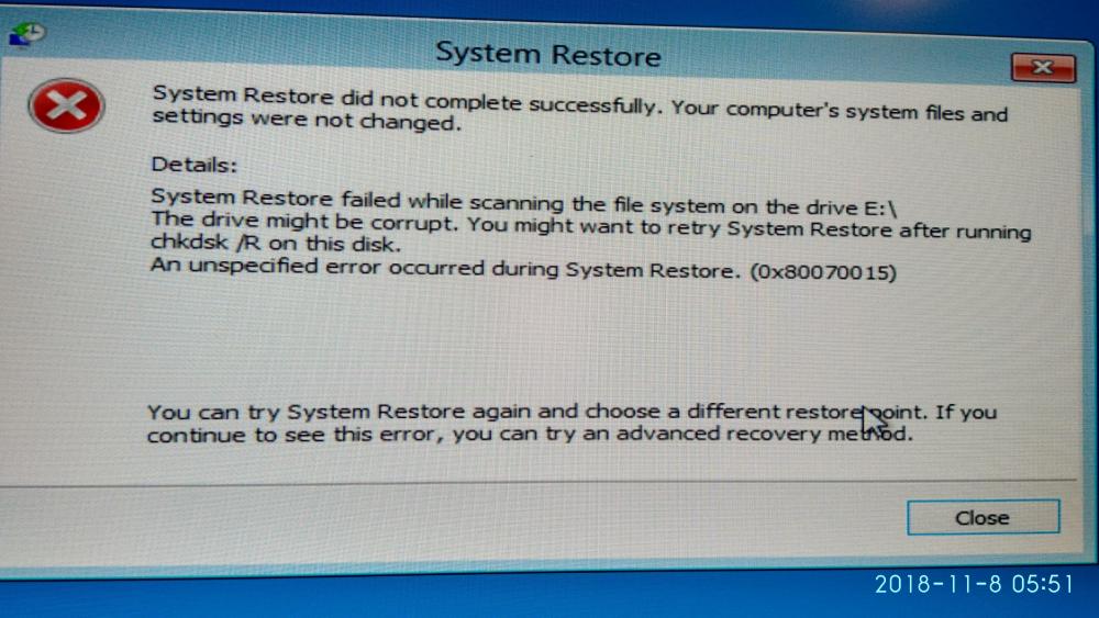

צלם את הודעת השגיאה של חלונות.
ציטוט של Ivan
עשיתי נסיונות תיקון לפי מספר אפשרויות שהמערכת מציעה. לבסוף ניסיתי ריסטור ובנסיון השני קיבלתי את ההודעה האחרונה שמצורפת
