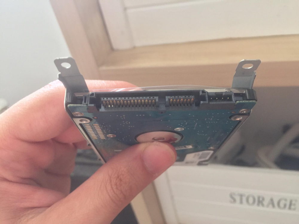

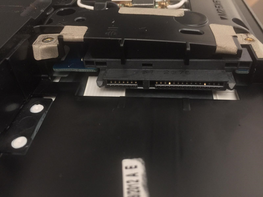

כמו כן אני מעלה תמונה של החיבור של הHDD ושל החיבור בתוך המחשב,
האם אפשרי בכלל לשדרג? מה שמתאים זה כונן 2.5 אינץ'?

כרגע יש במחשב דיסק קשיח HDD והמחשב דיי איטי, אני רוצה להחליף את הדיסק קשיח לSSD,
1. האם החיבור שיש במחשב תואם לדיסק קשיח 2.5 אינץ' שנמכר בכל חנות?

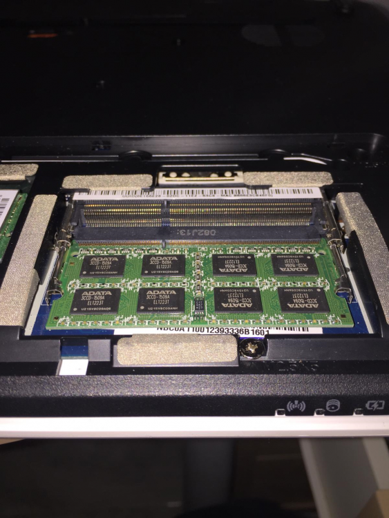

4. במידה וארצה להוסיף עוד 4 ג'יגה זיכרון ראם, מה עליי לבדוק כדי לדעת האם המחשב תומך, ואיזה סוג זיכרון לקנות?
1. כן זה חיבור לדיסק 2.5 סטנדרטי

4. אני מאמין שאפשר להרחיב ל-8GB, צריך לראות מה מותקן עכשיו ואם יש חריץ הרחבה פנוי. אם תוכל לצלם תמונה של הזכרונות הקיימים זה יעזור.

העלתי תמונה של החריצים הקיימים, כרגע יש שם זיכרון אחד של 4gb.
יש 2 חריצים לכרטיסים, החלפתי את המקום של הכרטיס הקיים לחריץ השני והמחשב משום מה לא עלה,
יש סיבה הגיונית לכך? או שעדיף לי לקנות כרטיס אחד של 8gb במקום להוסיף עוד אחד של 4?
