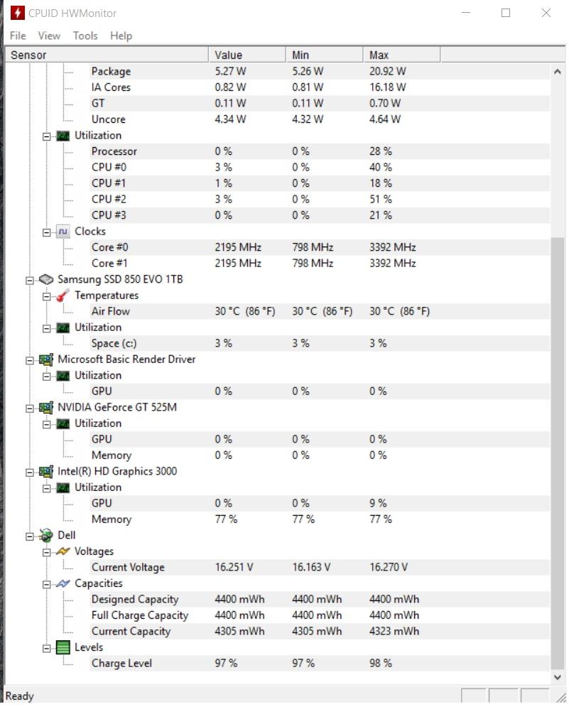

" התוכנה מראה שהסוללה תקינה "  תעלה תמומה של מצב הסוללה לפורום.

בבקשה:
נערך על-ידי moranesher
קיבולת של 4400 MWH ?  לא נראה הגיוני. הייתי מצפה ל 44000 ....
מי יצרן הסוללה ?  ומה רשום עליה כקיבולת ?
זה מה שרשום גם באתר של החברה. קיבולת של 4400.

לפי הנתונים שאני מצאתי הסוללה היא
65564 mWh  ו   (4683 mAh)
שזה כבר נשמע הגיוני.
