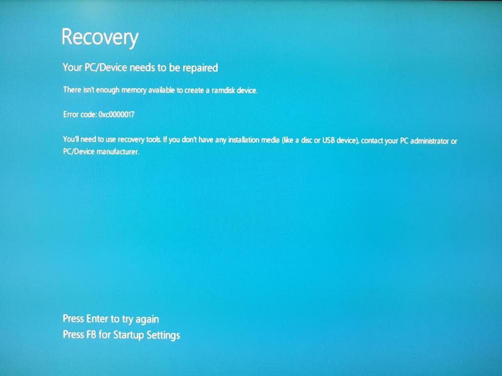

שלום,
קיבלתי מסך כחול. לא קורה כלום אחרי שלוחץ F8 או כל דבר אחר. המסך פשוט מרצד בכל לחיצה (filcker).
לא מצליח להגיע לסייף מוד או כל דבר אחר. כשאני לוחץ F8 אחרי שמדליק את המחשב אני פשוט מקבל מסך ששואל מאיפה לעשות בוט (דיסק, הרדיסק וכו').
אני חייב להגיע למצב שאני יכול לרשום פקודה על מנת לפתור את התקלה.
איך אני עושה זאת?

אבל הוא כתב שהוא מריץ את bcdedit מתוך RE. אתה לא יכול להכינס ל safe mode במצב הזה.
תעלה את המחשב מהתקנה של Windows 10 ומשם תפתח recovery console.

להכנס לקומנד דרך הדיסק של ווינדוס ולהכניס את הפקודה?
ציטוט של multicore
כן.
זה רושם לי
The boot configuration data store could not be opened.
The request system device cannot be found.
עריכה:
כיביתי לאחר מכן את המחשב והדלקתי מחדש והמחשב עולה אבל אחרי כמה דקות קורס עם מסך כחול.
Kernel Security Check Failure error

מה השגיאה שם שאתה מקבל?
ציטוט של DotC
מה שרשמתי וגם היה אחרי זה memory management
לא יודע אם זו חומרה תקולה או בעיית ווינדוס.
המחשב ישן. Q6600 עם זכרונות ddr2 😄
