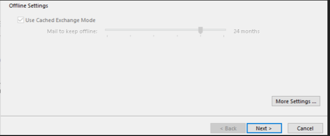

היי חברים ,
הגדרתי אצלי בשרת פוליסי שאומר כך:
הורדת מיילים לוקאלית למחשב רק 12 חודשים אחרונים.
ביטול אפשרות הסימון של עבודה ב Cachemode/onilne.
משום מה בזמן האחרון משתמשים (נראה שזה רק משתמשים עם אאוטלוק 2013) לא מקבלים את הפוליסי הזה ומוגדר להם הורדת מיילים מ- 24 חודשים אחרונים.
ידוע לי שהברירת מחדל של הפוליסי אם לא מוגדר כלום זה 12 חודשים - בשום מקום לא מוגדר 24.
אשמח לסיוע.
תודה.

מצאתי ערך מסוים ברג'יסטרי שאחראי על ההגדרה הזו:
הערך שלו אמור להיות 12 דצימלי או C בהקסהדצימלי.
אם אני מוחק את הערך אז כמובן שהכל תקין ואני יכול להזיז את הבאר של התקופת סינכרון.
הבעיה היא שכשאני עושה Gpupdate הערך חוזר עם הערכים השגויים.

ככה בנתיים זה נראה - עידכון כלשהו שחל על אאוטלוק 2013 שינה בעצם את ההגדרות שה - GPO מכיר וכך ערכים ברג'יסטרי שאמורים להשתנות לפי הפוליסי לא משתנים.
הרצתי גם gpresult /h  לקובץ HTML וראיתי שבפוליסי הספציפי הזה המשתמש מקבל הגדרה של TWO YEARS.
גם אם אני מבטל את הפוליסי ( דבר שאמור בברירת מחדל לתת 12 חודש ) וגם אם אני מסמן ספציפית שנה לסינכרון אחורה.
הזוי.
