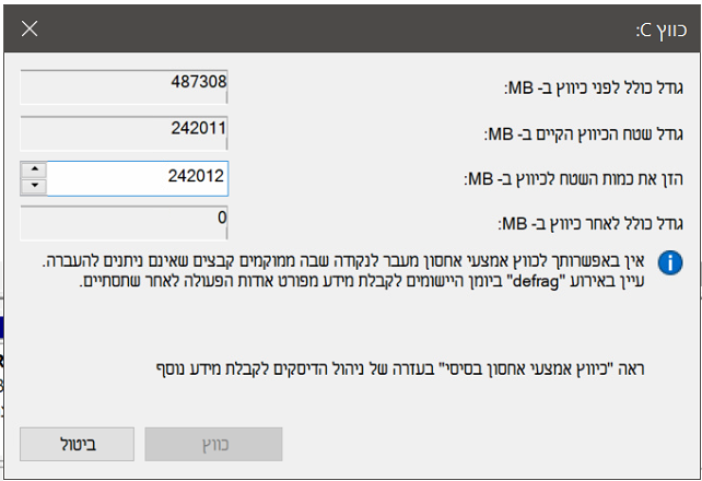

בעיה בפיצול כונן C במחשב נייד WIN 10
שלום לכולם ושבת שלום :)

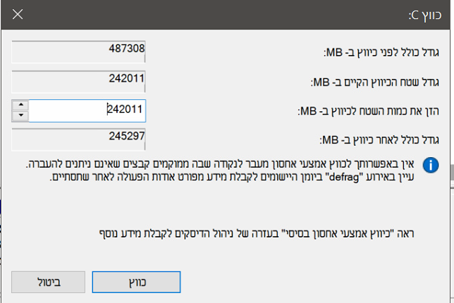

אני מנסה לפצל את כונן C שלי ומשום מה הוא מגביל אותי, אני יכול לפצל עד 242011 MB :
ואם אני מנסה לבחור מעל 242011 MB זה רושם לי שהגודל לאחר כיווץ יהיה 0 MB :

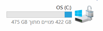

ויש לי 422GB פנויים, כפי שניתן לראות בתמונה :
ניסיתי כמה מדריכים אבל זה לא עזר ואני אשמח לעזרה :)
הוא כותב לך בדיוק למה הוא מגביל אותך. :)

כמו שאתה רואה - אפשר, אבל עם מגבלות מסוימות. ייתכן שאחרי defrag שיזיז כמה שיותר קבצים לתחילת המחיצה אפשר יהיה להקטין אותה יותר.

או שפשוט יחיה עם פיצול כמו שזה מציע לו, שזה בערך 50-50.
תודה רבה, אני אשאר עם כונן C ולא אפצל אותו, שיהיה שבוע טוב :)
