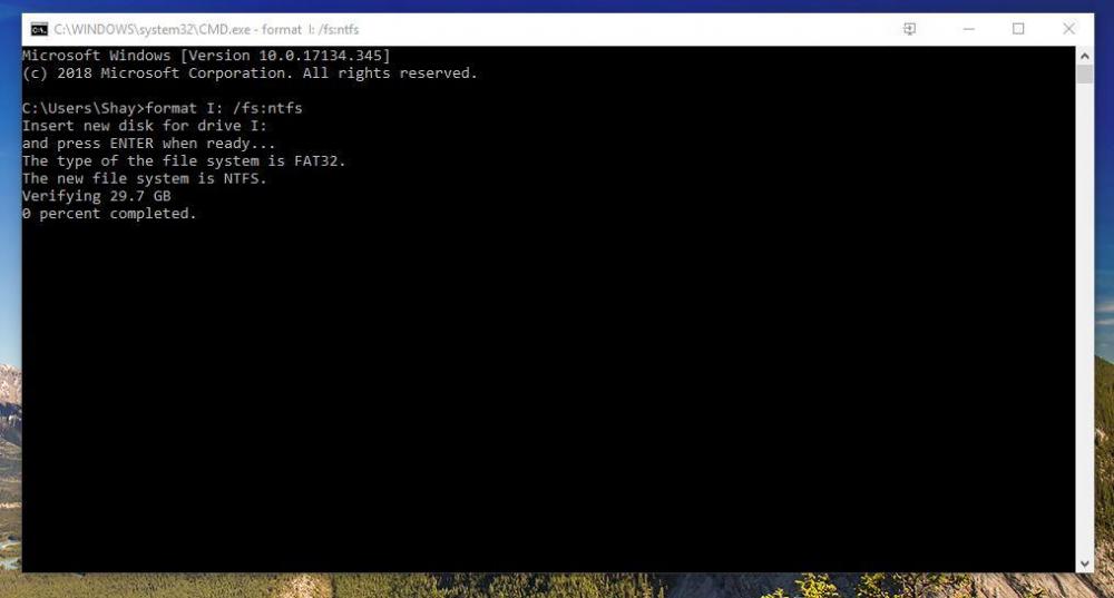

נסה לפרמט מחלון ה CMD עם הפקודה הבאה כאשר אות הכונן נמצאת במקום של ה x
ואם יש שגיאה בפירמוט צלם אותה.
format X: /fs:ntfs
נערך על-ידי Ivan
הפעלתי את הפעולה בחלון ה-CMD וזה מאתמול על 0 אחוז.
הגיע הזמן לקנות חדש.
תודה על העזרה 🙂
