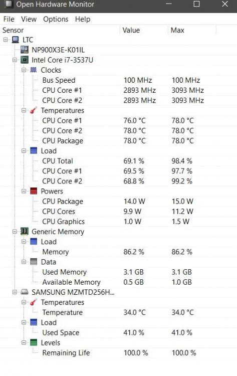

הוספתי תמונה של טמפרטורות... כמובן שלאחר ניקוי יסודי של מאווררים וגם ניקוי יסודי של המעבד ומריחת משחה טרמית מחדש
ניקית את המשחה הקודמת עם אלכוהול?
אתה על טמפרטורות מטורפות! הוא אפילו עשה לך הורדה בקלוק בשביל לקרר את עצמו
לדעתי או שהשתמשת במשחה ג'נרית מעפנה או שלא ניקית טוב את המשחה הישנה עם כהל גבוהה או שמשהו לא מחובר טוב
