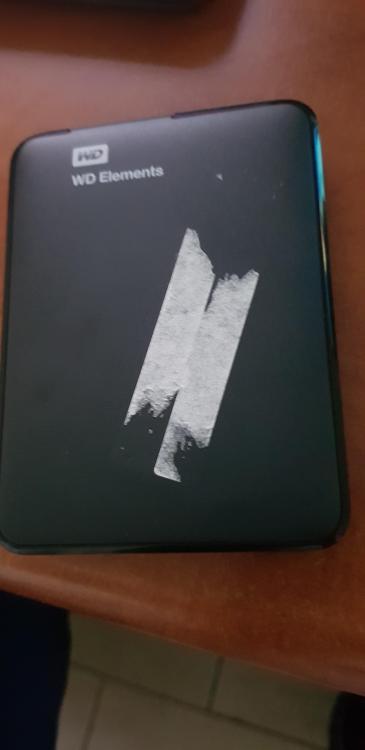

היי !
הדיסק הקשיח שלי הפסיק להגיב , אני לא יודע אם זו תקלה של המחט או של לוח
בהפעלת הכונן נשמעים תקתוקים, פתחתי את המארז ואני רואה שהדיסקים מסתובבים אבל המחט הקוראת זזה לצדדים ולא מצליחה לקרוא .
קיבלתי עצה לקנות כונן זהה .. ולהחליף את החלק התקול (המחט או הלוח שבדיסק )
אשמח לקבל עצה בעניין
תודה מראש
העצה שקיבלת שגויה מכל הבחינות, וגם בזה שפתחת את הכונן חרצת את גורלו לחלוטין. הוא היה לא תקין(תיקתק), נשאר לא תקין וזה לא משחק ילדים הכיוון שבו אתה הולך. אין לך ברירה אלא לפנות לחברת שיחזור מידע, ולשלם הרבה כסף, אם באמת המידע על הכונן חשוב במיוחד.
כוננים זה לא לגו ואי אפשר לפתוח ולזהם אותם ואז להחליף חלק ולצפות שזה יעבוד. המנגנון עדין ביותר ללכלוך ולהתעסקות.
