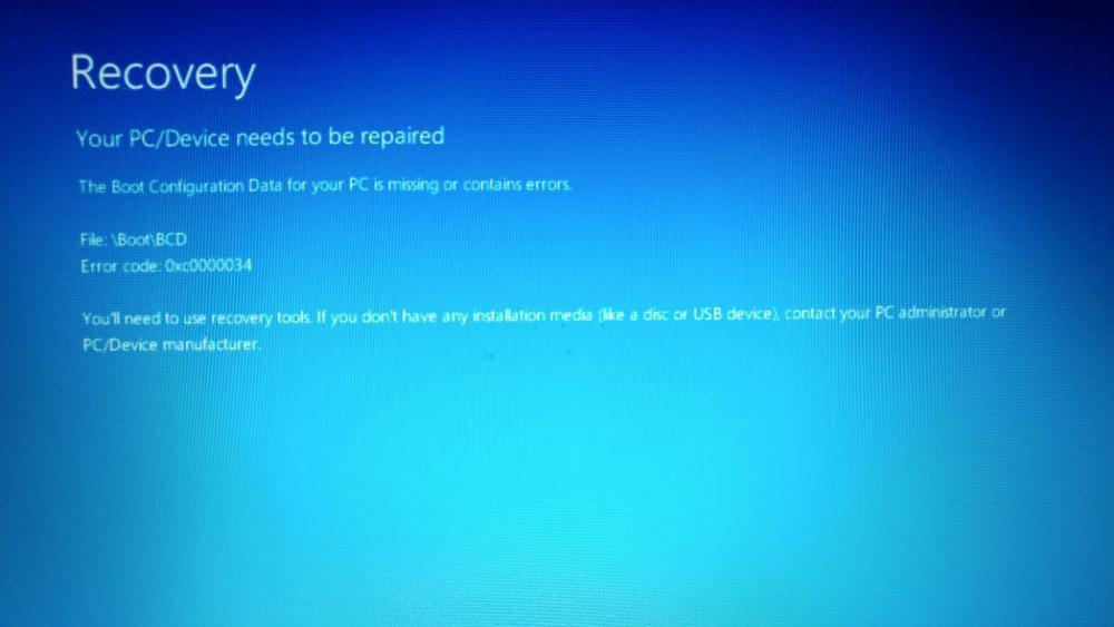

היי חברים
שאני פותח את המחשב לאחר שהלוגו של דל מופיע יש מסך כחול ויש הודעת שגיאה שחסר קובץ
הקוד תקלה הוא: 0xc0000034
(השגיאה הזאת קרתה לי לדעתי אחרי שמחקתי המון תוכנות מהמחשב (לא תוכונות מערכת בוודאות)

היי
אל תבין.אין צורך.
פשוט תקיש את מה שכתוב במודגש, שורה אחרי שורה.
כאשר אחרי כל שורה תקיש על מקש אנטר.
לדוגמה -
Type Bootrec /fixmbr
 אתה מקיש בשורת הפקודה  Bootrec /fixmbr  ולוחץ אנטר.
וכך הלאה.

טוב בסוף התעכבתי הייתי צריך לצאת מהבית..
התחלתי מאוחר את התהליך
והקטע של שורת הפקודה לא הסתדר לי
(הקלדתי את הטקסט בדיוק
הפקודה הראשונה הלכה טוב
השניה לא, זה החזיר לי משוב שונה מהמדריך ההוא
בכל זאת המשכתי את השלבים ובסוף לא יצא שום דבר)
ניסית כמה פעמים
קיצר עשיתי התקנה רגילה והכל הלך חלק
לא התבקשתי לרשיון בכלל
והמחשב כרגע עובד מצוין
ומה שהרווחתי זה התקנה נקייה

נו, סוף טוב, הכל טוב !  :)
בגלל שכבר היה מותקן חלונות 10,
אין צורך להזין סידורי.
בגלל זה כתבתי שאין מה להילחץ.
כי ברגע שהחומר מגובה, העולם נראה וורוד !  :smiley1:
