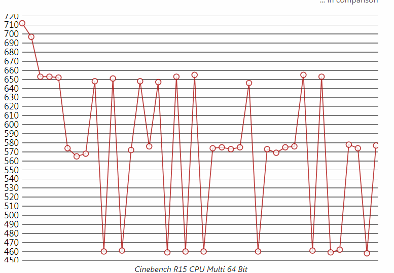

החשש שלנו ממחשבים דקים ועוצמתיים היא יכולת הקירור שלהם, במיוחד במעבדים שלא הגבילו את המתח שלהם. כמו הרבה מחשבים דקים וסקסיים (מקבוק פרו החדש עם ה-i9), בשימוש מסיבי שנפוץ בסביבת פיתוח, הקירור לא מצליח לעשות את העבודה ואנחנו מגיעים למצב של thermal throttling.

המצחיק או המדאיג הוא, שהמעבדים החזקים על הנייר עובדים ב"פול גז" רק כחצי דקה,
עד שהם מגיעים למגבלות החום ( thermal throttling ),שמשתנות לפי היצרן, אבל בתכל'ס קיימות אצל כולם.
לכן אמרתי שכדאי לשקול מעבד 6 ליבות שגם אם  ( יותר נכון כאשר ) חונקים אותו, יתן תפוקה מכובדת.
