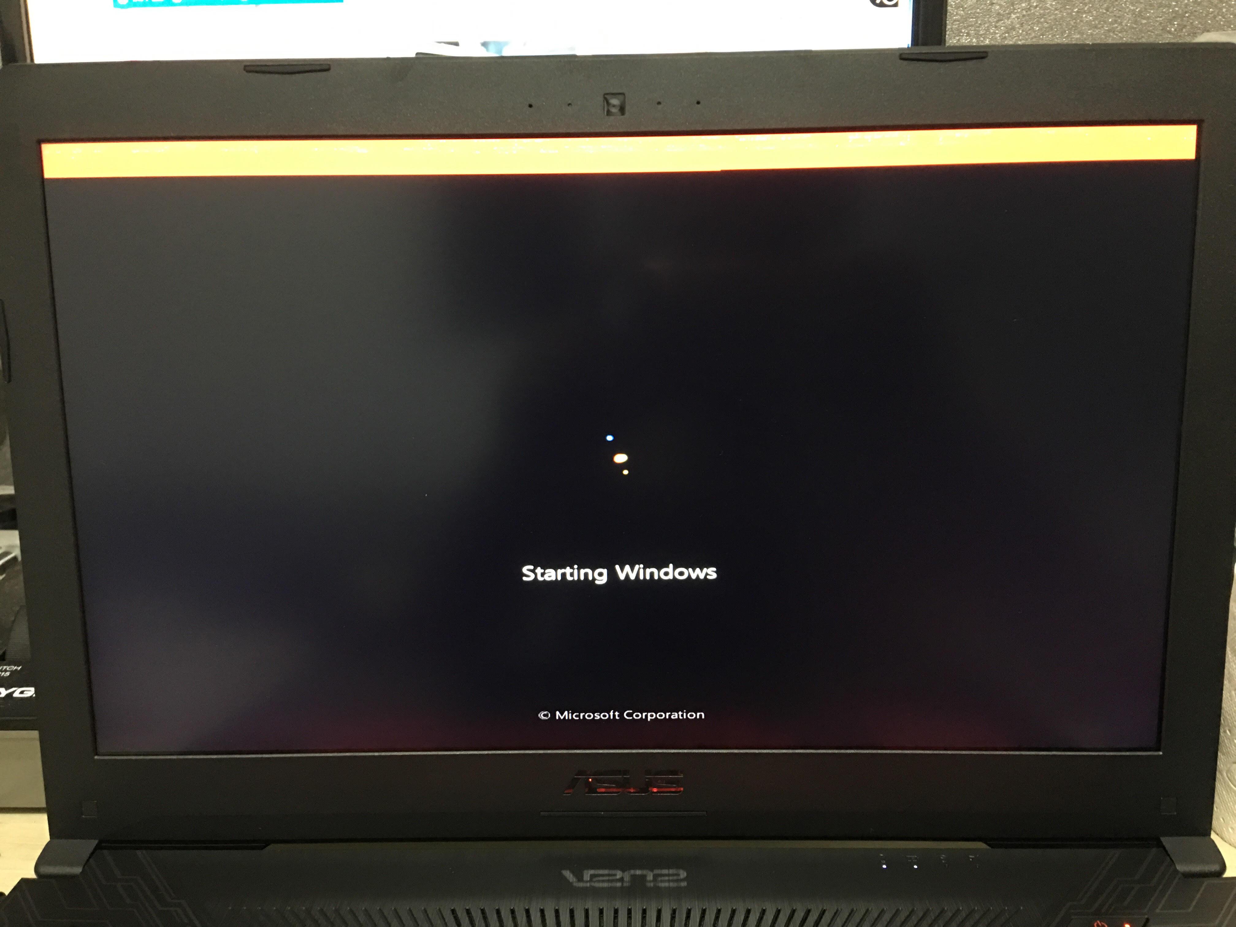

שלום ותודה! הצלחתי לפתוח אותו בBOOT כצרבתי מחדש על UEFI שאינו CSM, עכשיו מה שקורה שנתקע לי ההתקנה (בטעינה)כל פעם בכל שלב
מדובר על ווינדוס 7 64 ביט שכבר התקנתי את אותו הISO במחשב אחר.. האם יש הגדרות מומלצות לצריבה מחדש או פתרון?
 מצרף תמונה
שאלה, את קובץ ה ISO או העתקה מהדיסק להתקן דיסקאונקיי ביצעת ע"י כלי יעודי של מיקרוסופט או ע"י העתקה פיזית? כי מה שאתה מתאר מזכיר מקרים קלאסיים של העתקה פיזית או העתקה עם כלים כמו דיימון טולס או כלי צריבה\העתקה נוספים בשוק שלא עובדים טוב בהמרה לדוק

רצוי שתברר קודם, אם הנייד מאפשר עבודה עם חלונות 7.
כבר יש ניידים שזה לא מכבודם .....

ביצעתי עם RUFUS לפי מדריכים

בעודי ממשיך לשוטט ברחבי הפורומים בעולם , יש מצב שאתה צודק ואני מתחיל לקרוע את החולצה ולהתאבל 😭
אני רגיל ל7 כבר שנים לא מתחבר לווינדוס 10 , בינתיים אני מבין שאולי יש דרך לעקוף את זה עם ביטול UEFI אך אין לי את האפשרות הזאתי...
כנראה שזה נובע מאי תאימות של הכרטיס הגרפי... אבל כולי תקווה פונה אליכם בחזרה האם יש מישהו שמכיר דרך לעקוף את זה?
