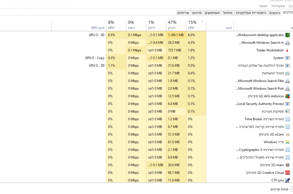

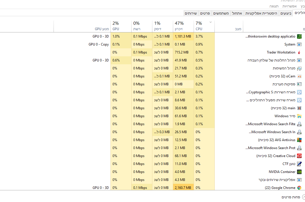

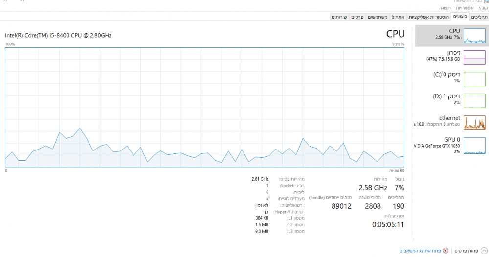

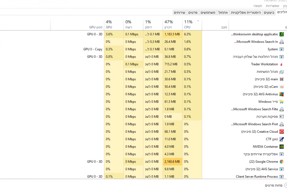

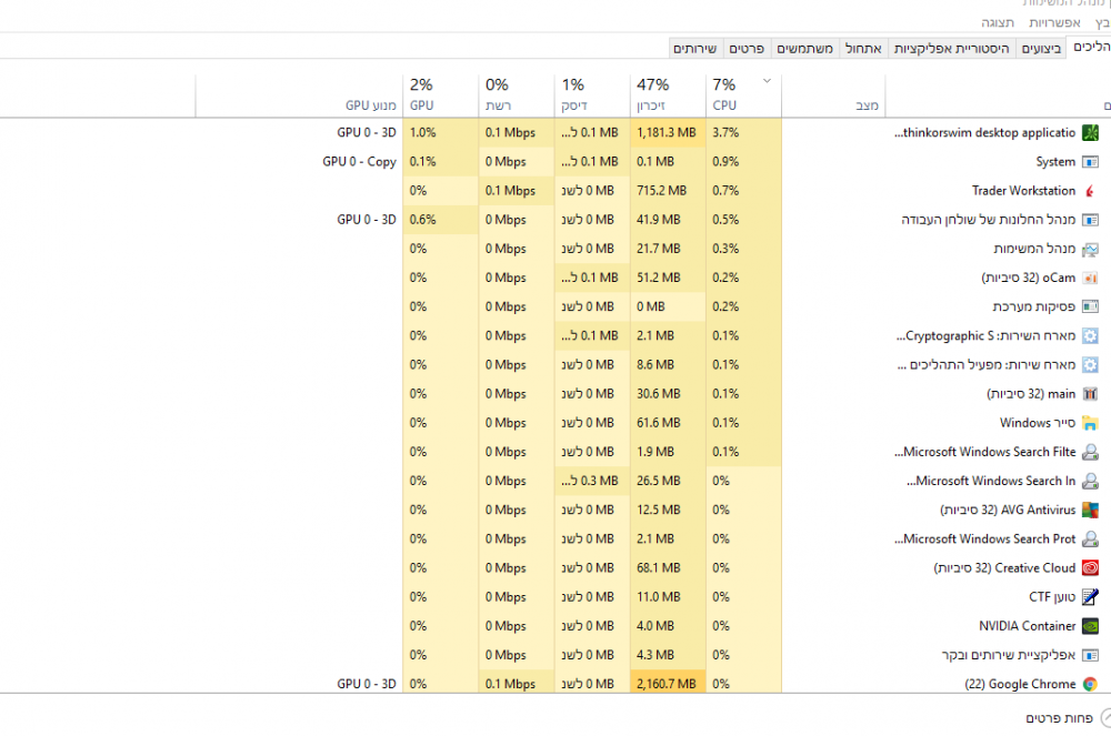

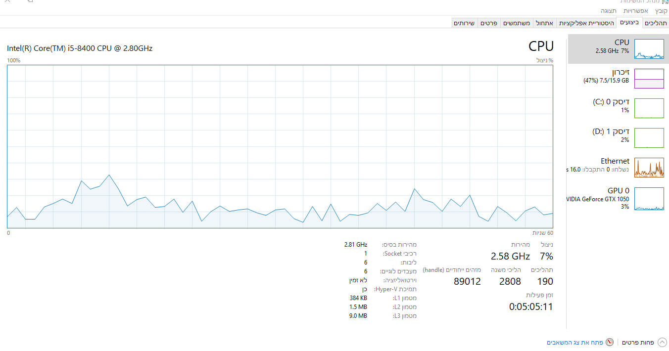

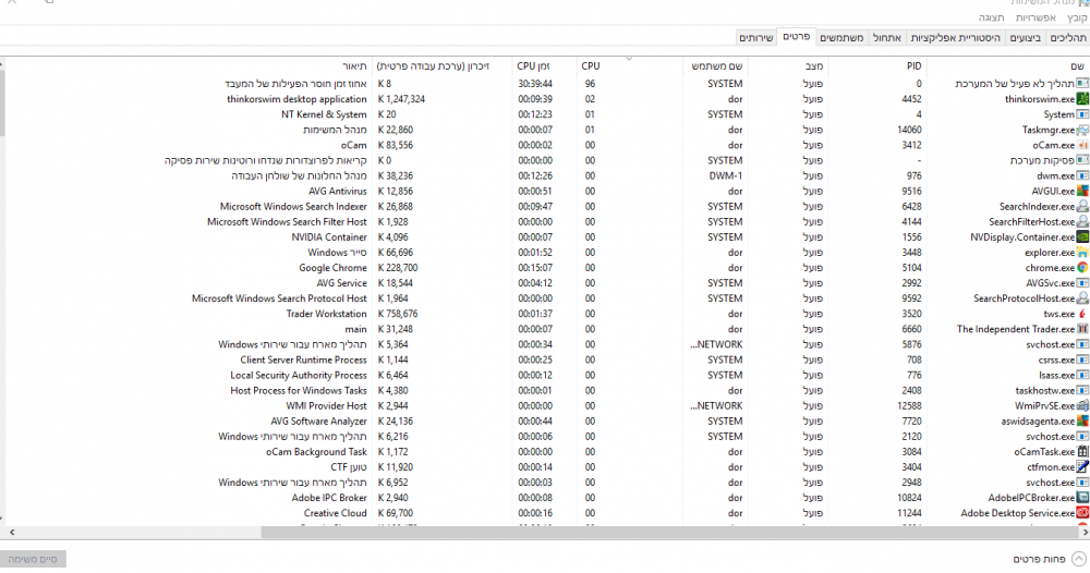

פתח את מנהל המשימות, עבור ללשונית פרטים.
הוסף עמודה, בחר ב-"זמן CPU". לחץ עליו כדי לסדר מהגדול לקטן.
צלם ותעלה לפה.
גם את לשונית ביצועים על הדרך

זה קופץ בין 10 ל20 אחוז בCPU
לא צילמת את מה שביקשתי.
סתכל דוגמה:
הוספתי את העמודה זמן CPU
