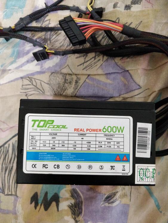

יש לי ספק חלופי לבינתיים של 600w אבל של חברה לא ככ מוכרת tdp cool,הוא לא גנרי.
אני מתכון בעוד כמה חודשים למכור את המחשב הזה ולקנות חדש,לדעתך כדאי לשים אותו לבינתיים או לא להסתכן ולקחת מה שהצעת במקום?
אפשר תצלום של המדבקה של ספק הכח "600W" המדובר הזה?

בבקשה...זה ספק שהיה בשימוש כמה שנים במחשב אחר.
אבו-גנרי דה-לוקס, יקירי. נא לרכוש ספק כח ראוי בהקדם.
נתונים טיפוסיים של ספקי 450W, וגם פה אני בספק אם הדאטא אמיתי.
וואלה?? לא ידעתי,איך אתה מסביר את זה שהוא עבד כמה שנים טובות במחשב גיימינג (פחות עוצמתי משלי) ונשאר בחיים?

תגדיר פחות עוצמתי?
רכיבים אני לא יודע בדיוק אבל זה מחשב של בן דוד שנקנה שנה וחצי לפניי,הכ.מסך זה gtx 660.
אז הוא עבד עם כרטיס מסך שצורך 130 וואט במקום 260 וואט :)
הקיצר - הבנת את הנקודה
