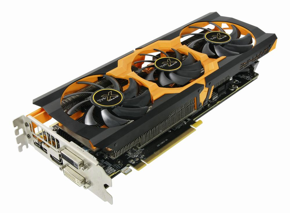

שלום,
יש לי בזמן האחרון רעשים מאחד המאוררים של הכרטיס מסך ורציתי עזרה בתיקון הבעיה (אם יש איפה בכלל) או עזרה במציאת חלקי חילוף.
המאוור נשמע משוחרר כנראה משהו נשבר בפנים.
יש לי את כרטיס המסך הבא:
Radeon R9 280X Toxic - 3GB 384bit GDDR5 memory - Tri-X cooler
(לכרטיס מסך הזה יש 3 מאוררים מוובנים)
אשמח לעזרה עם העניין :)
תמונה להמחשה:
UP
ניתן לקנות מאוורים תחליפיים כדוגמה ->
https://www.aliexpress.com/item/3pcs-Lot-POWER-LOGIC-PLD09210D12HH-PLD08010S12HH-DC12V-4Pin-For-Sapphire-R9-270X-280X-290X-Vapor-X/32576227883.html
או להיות יצירתיים - החלפה כוללת של מארז המאווררים במאווררים אחרים ושקטים כמתואר בסרטון ->
https://www.youtube.com/watch?v=O_SH-4WGPEc
ציטוט של HelpSupport
מלך! תודה רבה היה לי קשה למצוא מאווררים מתאימים...
לגבי הסרטון אני לא הכי מאמין בעצמי על פירוק כזה אבל לדעתי רק אחליף את המאווררים.
תודה!
