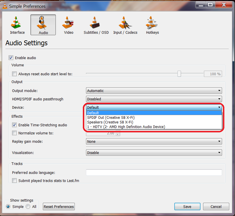

איך אפשר לווסת צילל מהמחשב?
אני צריך שנגן VLC ישמיע לי באוזניות
והדפדפן ישמיע לי ברמקולים של המחשב.
איך שהוא עשיתי את זה לפני כמה דקות אבל לא ממש הבנתי מה עשיתי .
והרסתי את זה .
תודה מראש.

חיבור האוזניות במחשבבעייתי.
תכנס להגדרות בנגן VLC ותשנה להתקן USB של האוזניות שלך. לאחר שמירת השינויים תסגור את הנגן ותפתח אותו מחדש כדי להחיל אותם.
זה אמור לסדר לך את הבעיה

תודה על העזרה בדיוק מה שהייתי צריך.
