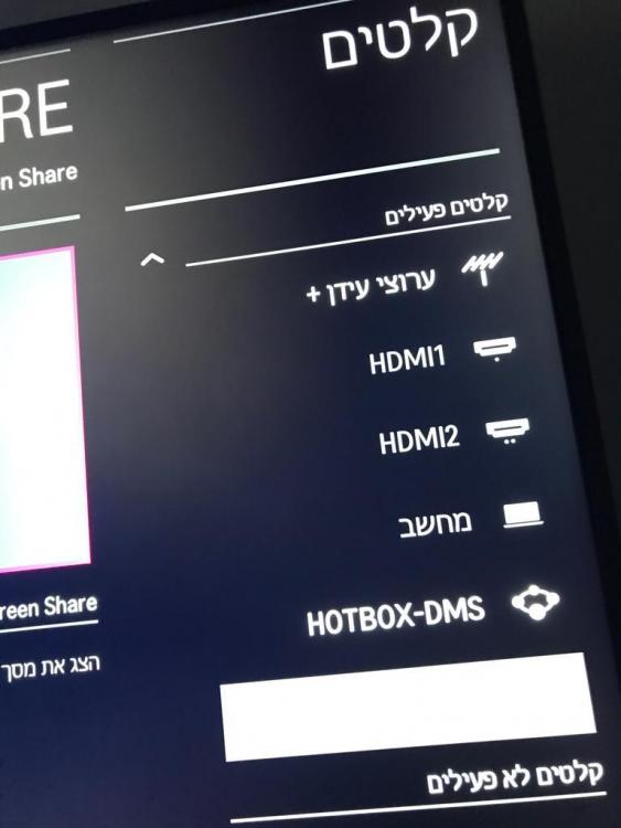

אני נכנס לקלט בטלויזיה (העלתי תמונה) ואני רואה שיש 2 חיבורי HDMI, מחשב, הHOTBOX-DMS זה המודם שלי, ולמטה איפה שלבן כתוב "Screen Share".
אני לא מצליח להפעיל בשום דרך. אני רואה שהמסך מזהה שחיברתי כבל HDMI אבל הוא לא מראה לי שום דבר.

אתה מחבר ל-HDMI של הכרטיס מסך כן?
בטוח שהכבל תקין? כבל סיני לא בהכרח יעבוד. צריך כבל גירסה V2

הכבל תקין בוודאות, בדקתי אותו, אבל אין לי מושג איזה גירסה הוא. יש דרך לבדוק?
יש התקדמות. על הכבל ראיתי שכתוב 1.3. שיחקתי איתו קצת והצלחתי לראות משהו על המסך. ראו לא כל כך טוב אבל כשהזזתי את הכבל זה כל הזמן השתנה, כך שהכבל בעייתי.
פשוט ללכת לחנות ולבקש כבל V2?

צריך גירסה 2.0
https://ksp.co.il/?uin=7804
תוודא איתם שזה גירסה 2
