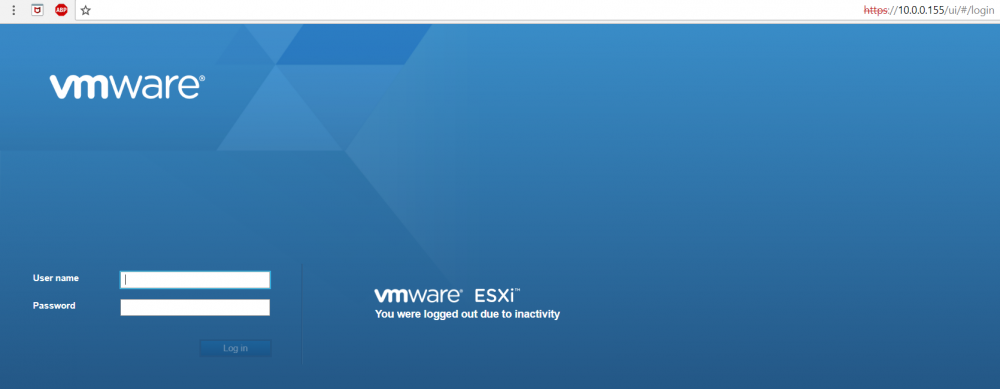

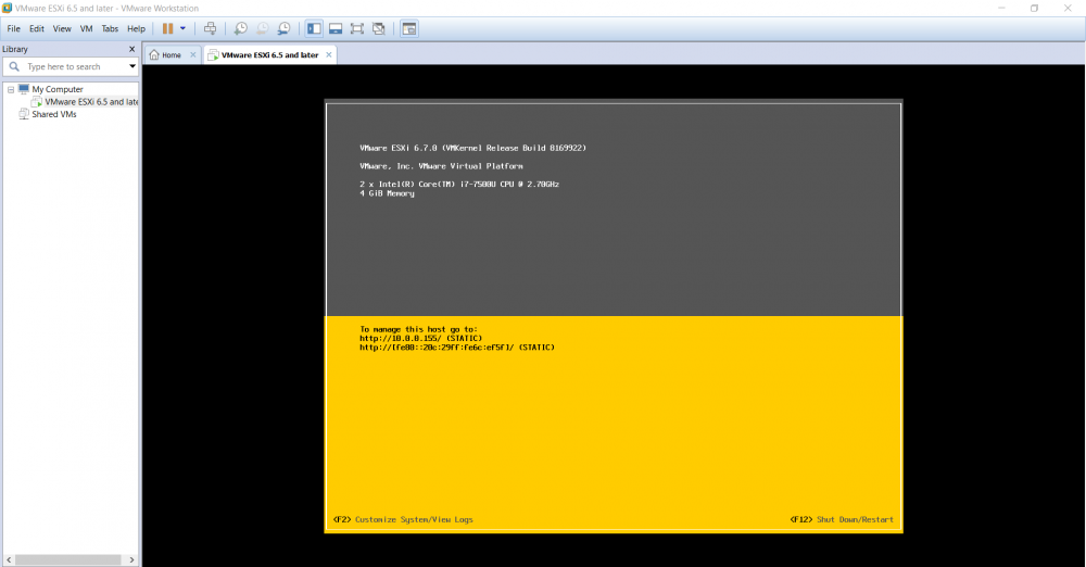

בניתי מכונה וירטואלית ב VMware Workstation 14 שמריצה ESXi 6.7
אני מצליח להתחבר ל ESXi דרך הדפדפן
אך משום מה לא מצליח להתחבר אליו דרך vSphere client, התוכנה מחזירה לי שגיאה:
vSphere Client could not connect to vcenter. An unknown connection error occurred. (The client could not send a complete request to the server. (The underlying connection was closed: An unexpected error occurred on a send.))

לא ברור לי בדיוק מה אתה מנסה לעשות, ההוסט אמור לשבת על הברזל ועליו המערכות ולא הפוך. בכל מקרה - אתה מנסה עם הWEB CLIENT או עם הAPP (שכבר מזמן לא נתמכת)?
VMware Workstation תומכת ב nested virtualization כך שזה ממש לא בעיה, אם לא לוקחים את הפגיעה בביצועים.
עם איזה vSphere client אתה עובד? הם שינוי מליון דברים מ6.5 ל6.7.
ציטוט של multicore
החל מ6.5 אין בכלל תמיכה בC# CLIENT.
הסתדרתי. תודה
מסתבר שבגרסה 6.7 לא ניתן להתחבר דרך vSphere, רק דרך הממשק בדפדפן.
