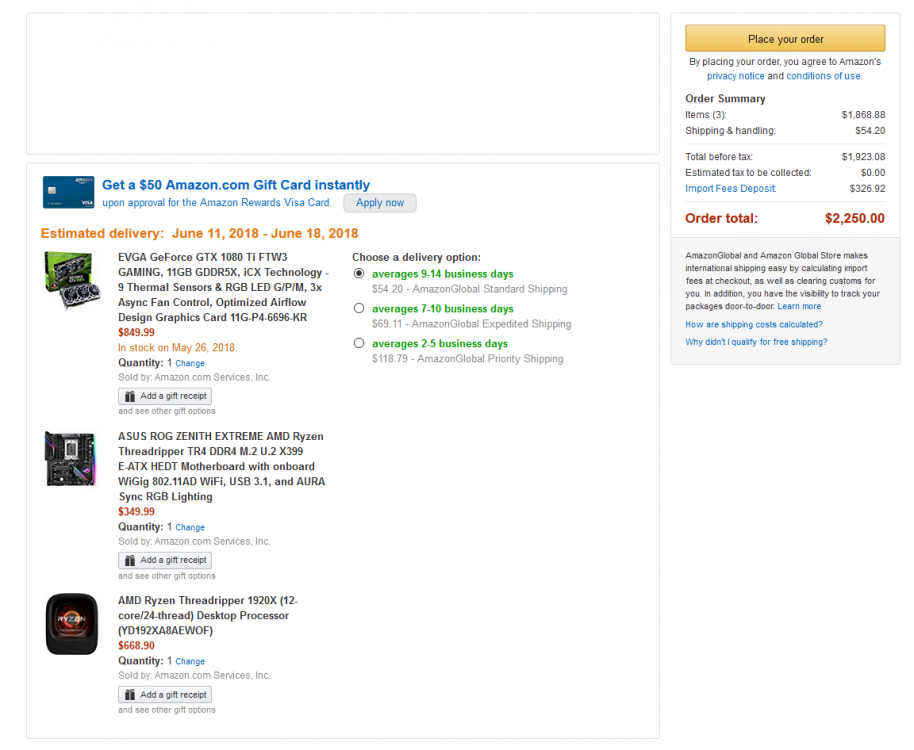

אפשר ללכת על בסיס כזה, פה בארץ שילוב כזה יעלה כ 9300 שקלים
image.thumb.png.11ce2df1047651779083f4edff2f14d7.pngכ
