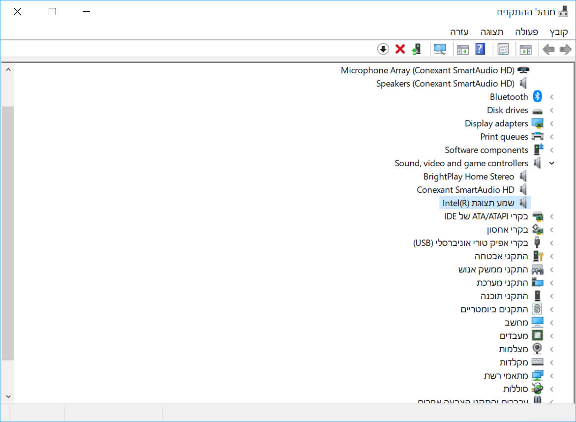

אתה רואה במנהל ההתקנים משהו כזה?
לא. אני רואה פעמיים HIGH DEFINITION AUDIO DEVICE.
על אחד מהם תמרור משולש צהוב עם סימן קריאה. (לא ברור לי מה המשמעות שלו)
בכל אופן עשיתי לו "עדכן מנהל התקן" וזה לא מצא.
אני חושב שהכי טוב לעדכן ידנית מאתר יצרן, אבל איך אני מוצא את זה?
יש לשער שההתקן עם סימן הקריאה הוא השמע תצוגה אינטל שהותקן עבורו דרייבר לא נכון. הקלק עליו ימנית, בחר הסר התקן, ובחלון שיופיע בחר למחוק את מנהל ההתקן.
אתחל את המחשב ובדוק אם הווינדוס הוריד אוטומטית את הדרייבר הנכון.
עשיתי מה שאמרת. אין שינוי.

במאפייני ההתקן עם סימן הקריאה, בכרטיסיה מנהל התקן, בחר "עדכן מנהל התקן",
לחפש במחשב שלי
אפשר לי לבחור
אתה אמור לראות שתי אופציות - High Defenition וכו ושמע תצוגת אינטל
אם אתה לא רואה, נקה את הסימון מהצג חומרה תואמת, אתה אמור למצוא את זה ברשימה תחת אינטל.
בחר בשמע תצוגה והתקן.
מצאתי את הדרייבר בעמוד של המעבד.
עכשיו הכל עובד פיקס. תודה רבה!
