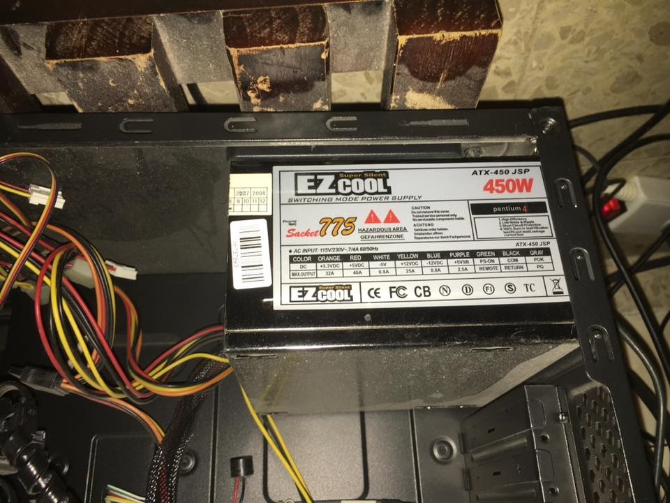

מה התקציב לצורך שדרוג שכזה? עוד משהו, איזה ספק כח יש במערכת? זה משהו שתוכנה לא תראה לך, שווה לבדוק מה רשום על המדבקה של ספק הכח במחשב (אפשר להעלות לפה תמונה של המדבקה ע"ג הספק, גם עוזר)
משחקים קלים, תקציב הוא 1700 בערך
והנה המדבקה של הספק הכוח
אני לא מאמין שעדיין מוכרים את ספק הכח הזה.הוא לחלוטין לא מתאים למערכות מחשב חדשות (2012 זה חדש במקרה הזה) מכל סוג.
התקציב שלך "גבוה מדי" בשביל שדרוג במערכת הקיימת אם להיות כנה. אני חושב, עם יד על הלב, ששווה לך מאוד להשקיע אותו אפילו ברכישת חלקים יד שניה רק בשביל לקבל את הבוסט הרציני הזה בביצועים.
המקרה שלך קצת מורכב לדעתי, ביחוד כשמדובר ברמת התקציב שאתה רוצה להשקיע. אישית, אני גם לא יודע מה הייתי עושה במצב הזה, כי אפשר לקנות חדש שילוב של מעבד+לוח+זיכרון+ספק כח באיזור 1100 שקל, ואז למצוא כרטיס מסך יד שניה חזק דיו סביב 600 שקלים ולהרכיב הכל במארז הקיים. אני חושב שהייתי מתחיל שם
