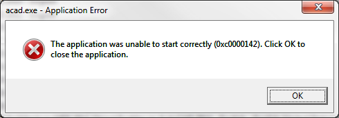

היי מבקש עזרה ממי שמבין,
בחלק מהמשחקים שאני מוריד נפתחת ההודעה הזו כשאני פותח אותם:
the application was unable to start correctly 0xc00142
חרשתי את האינטרנט ושום פתרון לא עובד, לפי מה שהבנתי זה קשור לקבצי DLL או לDirectx אבל שום פתרון שקראתי לא עבד.

מה הקשר למשחקים ?
ההודעה שצילמת היא מאוטוקאד !

את הצילום הבאתי סתם מגוגל בתור דוגמה :)
