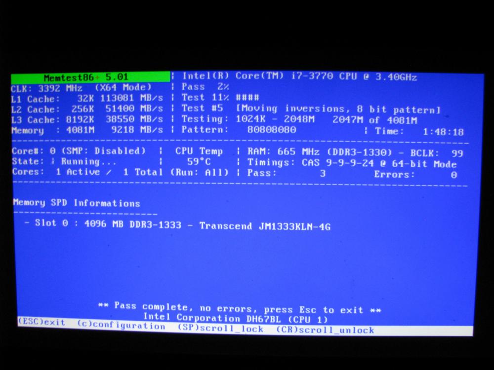

צודק! +memtest86 תקינה ואכן מדובר בתוכנה שונה, צרבתי אותה (iso) לדיסק, המחשב עלה והבדיקה התחילה באופן אוטומטי לאחר כרבע שעה עד 20 דקות, הופיעה בתחתית המסך הודעה "pass complete..." - הבנתי שהכוונה לכך שהבדיקה הושלמה בהצלחה ושלא נמצאו אף שגיאות, אבל העדפתי להמתין זמן נוסף לוודא שאכן הבדיקה הושלמה ולבסוף יצאתי כשהחל ה-pass הרביעי, ע"י הקשה על ESC. האם אכן הבדיקה כולה הושלמה בהצלחה, או שהייתי צריך להמתין? (מצורף קישור לתמונות - בתחתית ההודעה).

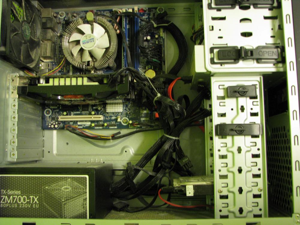

ג. אני חושב שכדאי להסתכל כיצד לוח האם מותקן במארז - אולי התקינו אותו בצורה גרועה כך שהוספת מודל זיכרון כלשהו גורמת לקצר בין שני מגעים וזה הגורם לבעיה.  בנוסף הייתי מסתכל היטב על הלוח משני צדדיו בכדי לראות האם ניתן לזהות בעיות כלשהן (רכיבים שרופים, קבלים מנופחים או מפוצצים וכד').
פתחתי שוב את המארז (את הצד האחורי של לוח האם לא בדקתי אלא חלקית - צריך לפרק את כל הלוח על מנת לבדוק מאחור) ולא נתקלתי במשהו מחשיד במיוחד, אולי הצטבר שוב מעט אבק [אני לא מבין גדול במיקום הנכון והמדויק שעל כל רכיב להיות בו ולכן אני מצרף תמונה - הפריעה לי בעבר אי ההתאמה הקלה בהתקנה/חיבור של כרטיס המסך לבסיס אחורי המארז, מבחינת זווית ומרחק, לבין חריץ החיבור של לוח האם, אבל מן הסתם (לא הייתי צמוד רצוף לטכנאי כשחיטט בפנים), כך זה היה מותקן גם בעבר ובלא חריגות קיצוניות כבהווה)].

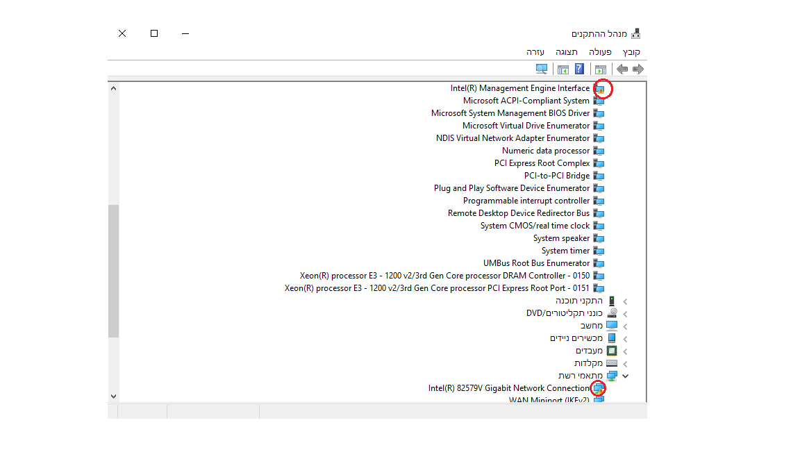

* בכל פעם, רק לאחר אתחול המחשב או בהתקנה מחדש ב'מנהל ההתקנים', המחשב מתחבר לרשת. אני מצרף גם תמונה של 'מנהל ההתקנים' (לאחר הפעלה רגילה של המחשב).
תודה רבה על הכול!
נ"ב: לא הצלחתי להעלות את התמונות ישירות וע"כ, אני מצרף קישור:
https://f2h.io/dir/5jgbl3dd4lki
א. נראה שמודול הזיכרון הקיים תקין.
ב. אני הייתי מנסה להחליפו במודול הזיכרון השני ולראות האם הוא עובד כשהוא מותקן לבדו.

ב. יש לי הרגשה שמשהו לא מחובר טוב במחשב שלך - אולי לוח האם לא מחותקן טוב ובכל תזוזה שלו הוא גורם לקצר, אולי כבל החשמל מהשקע לספק הכח אינו תקין ואולי שקע החשמל בבית אינו תקין.
ג. לא ביקשתי ממך חלילה לחשמל את עצמך - פשוט שאלתי האם קרה שנגעת במארז המחשב שלך והרגשת מעט "התחשמלות". אם כן - זהו סימן לבעיית הארקה.
ציטוט של Firm
זאת התמונה שצירפת:
במבט מהיר אני גם לא רואה בעיה, מלבד אבק, ובפרט הרבה (מאד) אבק על גוף הקירור של המעבד.
אגב, אני לא בטוח שגוף הקירור הזה אידאלי למעבד כמו Core i7-3770. רישמית הוא אולי מתאים למעבד, אך אני לא בטוח עד כמה הוא יעיל כאשר המעבד בעומס, בפרט כאשר הוא מכוסה בשכבת אבק כזו.

האם אי מציאת שגיאות ע"י תוכנת הזיכרון שולל לחלוטין שהבעיה במודולי הזיכרון? בנוסף, יש עוד בדיקות (פרט להנ"ל שבוצעו ויבוצעו) שעליי לבצע ומה הן המסקנות לעת עתה?
אי מציאת שגיאות, בפרט אחרי מספר סבבי בדיקות (passes), מעידה על כך שההסתברות שיש בעיה עם הזיכרון היא קטנה (מאד). אני חושב שאפשר להניח שמודול הזיכרון הנוכחי שמותקן כרגע במחשב (זה של Transcend) הוא תקין.
ציטוט של Firm
א. יכול היות שלוח האם שלך אינו תקין, בהנחה כמובן שאתה משתמש בכרטיס הרשת המובנה בלוח האם. הדבר אינו שולל כמובן בעיה במערכת ההפעלה.
ב. לא צירפת תמונה ממנהל ההתקנים.

ציטוט של smalul
*מצרף תמונה של 'מנהל ההתקנים':
