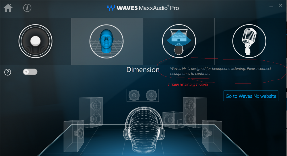

חייב לציין שקראתי באינטרנט שיש כמה בעיות עם המחשב הזה, ועם התוכנה Waves MaxAudio שבאה איתו. משום מה נכנסתי ללשונית "Dimension" בתוכנה בתקווה שזה יעזור, אבל זה אפילו לא קולט את האוזניות (אבל זה כן נותן לי להגביר ולהנמיך דרך התוכנה)

מה ש-gabriel ניסה להציע זה שתבטל את ה-Wave Maxx ותשאר רק עם הדריברים הרגילים של windows. ה-Wave Maxx זה איזה תוספת של דל אבל זה לא חובה גם אם זה מגיע מותקן מראש על המחשב.
^^^ במילים אחרות מה שאני מנסה להגיד - תסיר את התוספת של דל - יכול להיות שהיא יכולה לספק דברים נוספים מעבר לדרייבר סטנדרטי אבל כרגע זה יותר נזק מאשר תועלת
