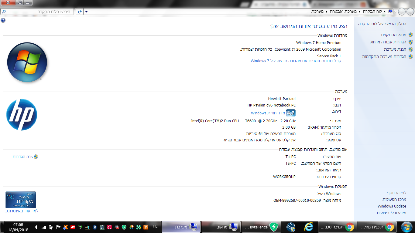

אני מעוניין להוסיף זכרון RAM למחשב שלי
יש לי מחשב נייד של HP דגם DV6 1130EJ,
המחשב נהיה איטי ברמה שמעייף להשתמש בו,
השימושים העיקריים שלי הם גלישה באינטרנט לא יותר מזה, כשאני נכנס לאינטרנט ופותח כמה כרטיסיות יחד (נניח 2-3) המחשב הופך להיות מאוד איטי ולוקח לדפדפן כמה דקות עד שהוא מסיים לטעון את האתרים,
כדאי להוסיף זכרון RAM? זה יפתור את הבעיה והמחשב יפסיק להיות איטי?

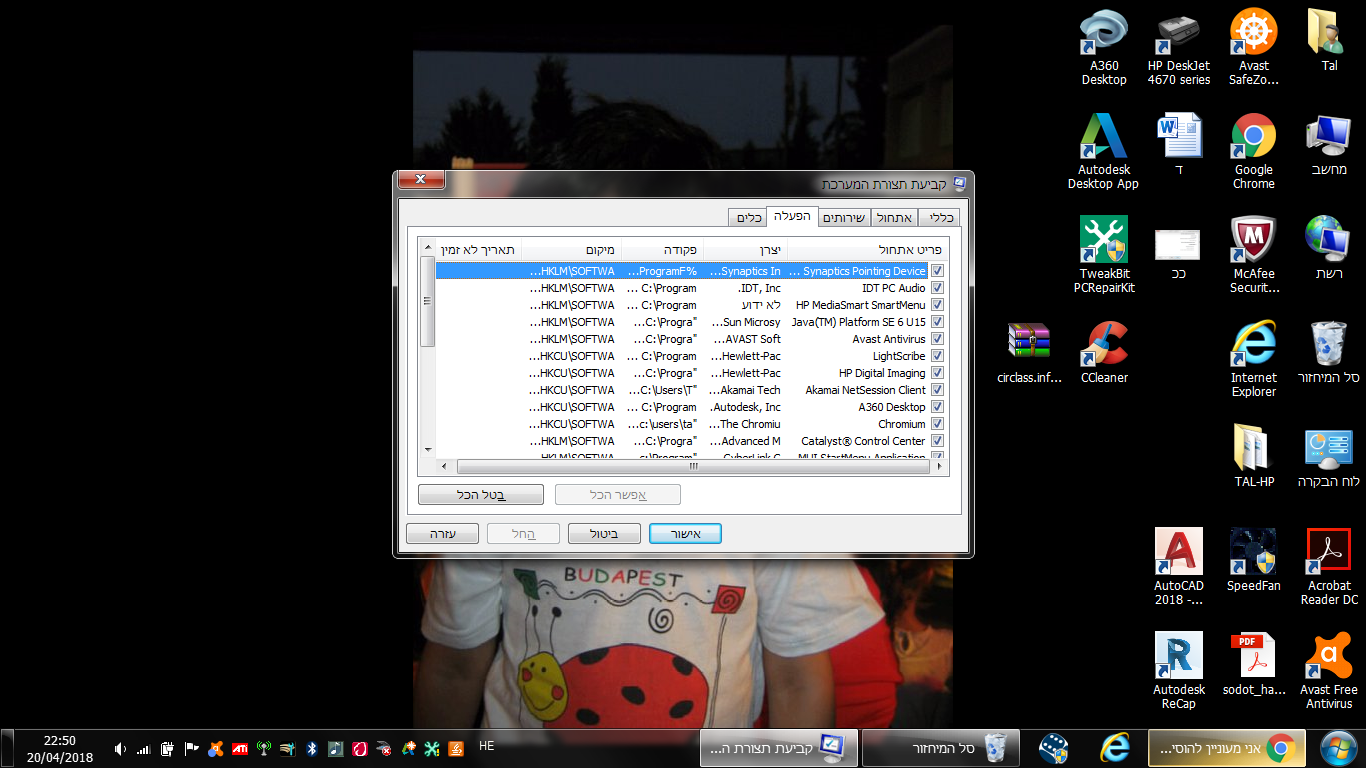

ועל הדרך תבדוק אם אתה צריך את כל התוכנות שפתוחות לך ברקע (לפי התמונה). מה שאתה לא צריך תסגור ותבטל את הפתיחה שלהן עם הפעלת וינדוס.
איך מבטלים את הפתיחה שלהם עם הוינדוס?
דרך ההגדרות של כל תוכנה. או שתקליד בחיפוש בהתחל "msconfig", לך ללשונית startup ומשם אתה יכול לבטל תוכניות מלרוץ עם הפעלת וינדוס. אבל שם עדיף שלא תיגע במה שאתה לא יודע. בכל אופן עדיף מהגדרות התוכנה עצמה לבטל את זה.

image.thumb.png.3b8a3c3b37c8d1083f5fb56441aa13bf.pngSTARTUP הכוונה להפעלה?
אם כן איך אני יודע על איזה תוכנה אני יכול לוותר?

ציטוט של talbin
כן
ציטוט של talbin
בגלל זה אמרתי מה שאתה לא יודע עדיף שלא תיגע..
מה שאתה מכיר ויודע מה זה, ואתה לא צריך שזה יעלה עם וינדוס תבטל.

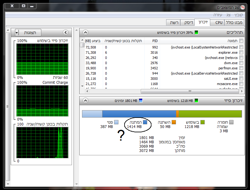

הוינדוס שלי בעברית מה לרשום בחיפוש כדי למצוא את resource monitor?
תפתח את מנהל המשימות (קליק ימני על שורת ההתחל), לך ללשונית ביצועים ומשם תראה למטה לינק ל- resource monitor.
מה זה זיכרון בהמתנה?
אפפפ?
