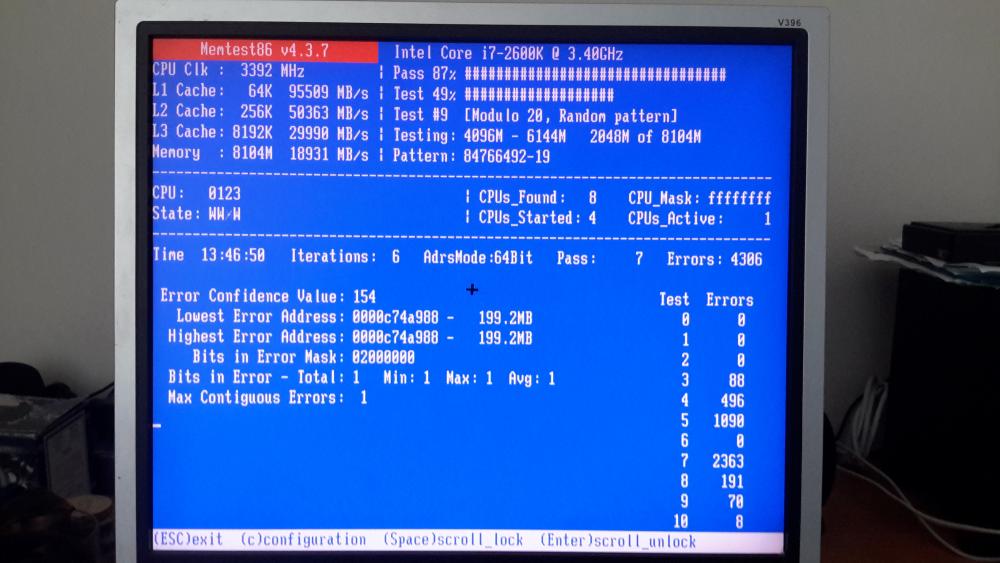

זו התוצאה של בדיקת memtest.
לא מבין בזה הרבה, אבל התוצאה מראה הרבה שגיאות, והשגיאות החלו להופיע כבר בתחילת הבדיקה.
אני מניח שאין מקום אחר חוץ מאשר להחליף את הזיכרון.

דיברתי עם IQPC שם קניתי את המחשב.
אמרו להביא את המחשב והם יעשו לו בדיקה בחינם כדי לראות שזה לא מהבקר ובאותה הזדמנות יבדקו אם אפשר לקבל זיכוי על הזיכרון הישן.
חוץ מזה שאני אגדיל אצלם את הזיכרון ל 16G.
בקיצור פתרון עדיף :-).
עדיף חנות שנותנת שירות.
נראה שיש לך ביט אחד תקול בזיכרון (אולי הוא "תקוע" באופן קבוע על ערך '0' או על ערך '1') וזה כמובן גורר שגיאות.
ציטוט של pooggy
אם הבעיה היא מהבקר, כלומר מהמעבד (בקר הזיכרון מובנה בתוך המעבד), אז אין יותר מדיי מה לעשות - האחריות על מעבד היא בדר"כ 3 שנים ולכן אני בספק אם יש לך אחריות עליו. אותו דבר תקף אם הבעיה נובעת מלוח האם.
אם הבעיה היא מהזיכרון עצמו אז יש עליו אחריות לכל החיים (ראה את הקישור הזה מהאתר של G,Skill) ואז אתה אמור לקבל זיכרון אחר זהה בחינם. אם תרצה להרחיב את הזיכרון ל 16GB תוכל להוסיף עוד מודול זיכרון אחד של 8GB או שניים של 4GB (תבחר באפשרות הזולה יותר, מתוך הנחה שלא תוסיף עוד זיכרון למחשב זה בעתיד) לזיכרון הקיים - בכל מקרה יהיה אפשר להפעיל את הזיכרון במצב של ערוץ כפול (גם במצב של שני מודולים של 4GB ואחד של 8GB). מעבר לרכישת זיכרון בנפח של 8GB לא הייתי מציע לך לשלם על דבר נוסף (אם תקבל זיכוי על הזיכרון יכול להיות שידרשו ממך להוסיף עוד כסף בכדי לקבל זיכרון אחר תקין במקום ה 8GB שהיו לך עד עכשו - אני לא הייתי מסכים לכך והייתי דורש שהזיכרון יוחלף במסגרת האחריות).
