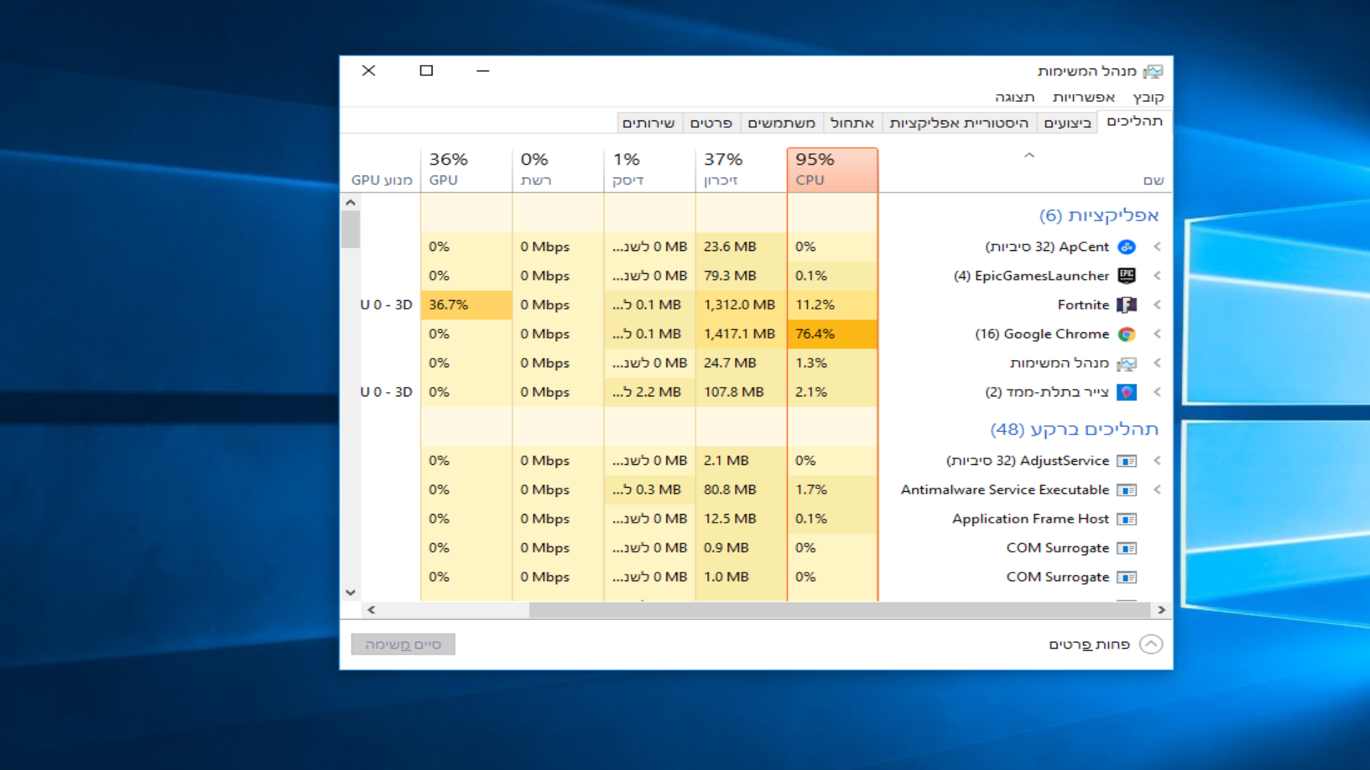

יש לי מעבד רייזן ושמתי לב שכל פעם כשה אני פותח כרום הוא גורם למעבד לעבוד הרבה יותר ממה שהוא אמור .
זה קשור למעבד שאין לא תאימות עם הדפדן? כרום כי עם אקספולרר הוא בקושי מתאמץ .

טכנית - אני שם לב שיש 18 child process אנ מניח שאתה פותח הרבה מאוד טאבים (תסתכל גם על תצרכת הזכרון המאוד גבוהה) - תבדוק מה אתה מעלה שם.

בכרום לחץ SHIFT+ESC לפתיחת ה-task manager של כרום שם תוכל לראות בדיוק איזה טאב/פלאג-אין גורם לזה.
