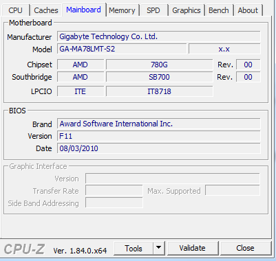

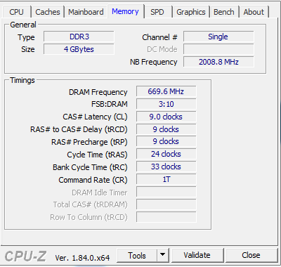

אני מעוניין להגיל את כמות הזכרון במחשב שלי, אני כרגע לפעמים מגיע לאיזור ה-100, ואז המחשב שלי מתחיל לעבוד לאט.
מצורף צילום למטה מ cpuz של הזכרון והלוח אם.
כשפתחתי את המחשב וצילמתי את המדבקה של הזכרון רשום: transcend 4G ddr3 1333mhz
1) אתם יודעים למה ב cpuz רשום לי שמהירות הזכרון היא  700mhz ולא 1333Mhz?

תכפיל את זה ותגיע ל1333HZ לא יודע איך עושים את החישוב המדוייק של זה אבל זה ברמת העיקרון הכפלה.
  • 2 x 1.5V DDR3 DIMM sockets supporting up to 8 GB of system memory (Note 1)
  • Dual channel memory architecture
  • Support for DDR3 1333/1066/800 MHz memory modules
  • Support for non-ECC memory modules
  • הלוח שלך לא תומך בתדר 1600HZ
אתה יכול לשים רק זיכרונות בתדר 1333HZ שכאמור במצב הזה עדיף לקנות יד שנייה שהעלות בערך 100-200 שקל לסטיק של 8 גיגה במידה ותחפש ולא תמהר לקנות מכל הבא ליד אלא תעשה טלפונים לכמה אנשים באתר יד 2 וככה תמצא סטיק בזול.

1. לפני שרצים לקנות זיכרון יש לוודא שהוא מסוגל לעבוד באותו המתח כמו הזיכרון הקיים. בכדי לדעת באיזה מתח הזיכרון הקיים מסוגל לעבוד יש לדעת את הדגם המדוייק שלו או לספק תמונה מתגית ה SPD של CPU-Z שבו רואים את פרטי מודול הזיכרון.
2. טכנית לא אמורה להיות בעיה להתקין זיכרון שמסוגל לעבוד בתדר מקסימלי של 1600MHz בלוח GA-MA78LMT-S2 - הוא פשוט יעבוד בתדר של 1333MHz.
