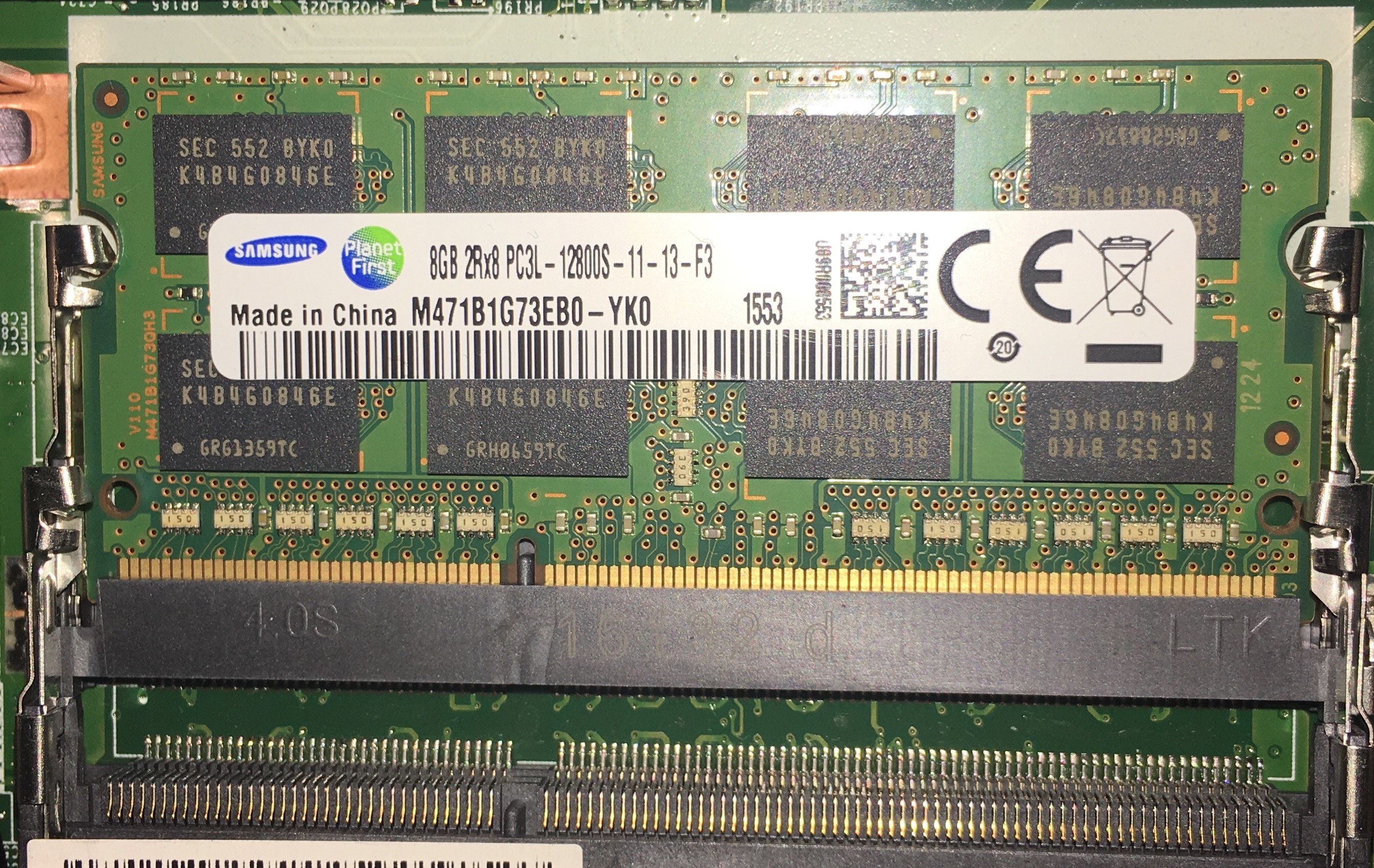

למעשה כן יש לי שאלה (:
אם ארצה לשדרג בעתיד זיכון רם בעוד 8 גיגה על איזה כרטיס אתה ממליץ שיכול להתאים. למרות שזה פחות קשור לפורום..

מצטער על העיכוב ....  :)
יש כמה דרכים.
הכי טוב, כשתפתח את המחשב להחלפת הכונן, לראות ולצלם את הזיכרון הקיים.
לפי זה נוכל לחפש מה מתאים וצריך.
יש עוד כמה אפשרויות, אם וכאשר, תרגיש חופשי לשלאול.

ערב טוב מצורף תמונה של הכרטיס הקיים :IMG_0779.thumb.jpg.ef32ed5c2d315bf4a4dc55db37b6bc4c.jpg
חייב שזה יהיה מאותו דגם וחברה? או שאפשר למצוא תחליפים אחרים?
תודה חג שמח !
נערך על-ידי sean23
לא, לא חייב, אם כי עדיף, מבחינת  " מה  שבטוח , בטוח :) ".
מספיק שיהיה עם אותם מאפיינים.

הבנתי טוב כרגע אני לא מוצא את הדגם אז אשמח לקישור, ואולי לכרטיס אחר שיכול לעבוד ביחד עם הקיים..
