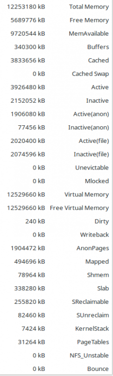

האם אתם מבינים מזה אילו זכרונות מותקנים פה? (שני סטיקים אני חושב)
ואם כן מה מומלץ להחליף לאופטימיזציה ?

 אוקיי קיבלתי את זה:
Handle 0x0057, DMI type 17, 34 bytes
Memory Device
    Array Handle: 0x0058
    Error Information Handle: 0x005C
    Total Width: 64 bits
    Data Width: 64 bits
    Form Factor: DIMM
    Set: None
    Locator: ChannelA-DIMM0
    Bank Locator: BANK 0
    Type: DDR3
    Type Detail: Synchronous
    Speed: 1600 MHz
    Manufacturer: Kingston
    Serial Number: 1B35E823
    Asset Tag: 9876543210
    Part Number: 99U5471-034.A00LF
    Rank: 2
    Configured Clock Speed: 1600 MHz
Handle 0x005B, DMI type 17, 34 bytes
Memory Device
    Error Information Handle: No Error
    Data Width: 64 bits
    Form Factor: DIMM
    Set: None
    Locator: ChannelB-DIMM0
    Bank Locator: BANK 2
    Type: DDR3
    Speed: 1600 MHz
    Serial Number: 6C1235A5
    Part Number: KHX1600C10D3/8GX
    Rank: 2
אני מבין מזה שרובצים שם שני זכרונות DDR3 במהירות 1600 MHZ הראשון בנפח 4 ג'יגה והשני 8 ג'יגה.
צודק?

בכ"ז, אני מבין שלצורך אופטימיזציה של הזכרון למשל במשחקים כדאי להחליף את סטיק ה- 4 בסטיק של 8 ?
ההשפעה של DUEL CHANNEL  לעומת SINGLE CHANNEL היא ממש שולית ואלא אם כן אתה רואה שיש צורך להוסיף יותר זיכרון לא הייתי דואג לגבי זה.
תודה!
