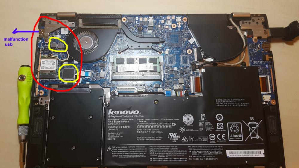

  4. המחשב, כאשר הוא מחובר דרך כבל ההטענה או דרך הסוללה משמיע סוג של זמזום (ראו תמונה מצופרת – עיגול אדום מהיכן מגיע הרעש), שניתן לאפיין אותו כמו רעש של תדר גבוה (דומה לרעש של  7000-8000HZכמו שמופיע בסרטון הזה: https://www.youtube.com/watch?v=qNf9nzvnd1k).
  5. אציין, שגם באירוע שהוביל למוות, הצלחתי להדליק אותו כמה פעמים בודדות, במסגרתן הוא נכבה אחרי כמה דקות של שימוש בווינדוס. לאחר מכן הפסיק לעלות לחלוטין. פרט נוסף חשוב הוא שבפעמים שכן עלה, זה קרה לאחר שאותו זמזום מסתורי פתאום נפסק. לאחר מכן שב לזמזם.
  6. פרט מעניין נוסף ששמתי לב אליו – גם פעם קודמת וגם בפעם הזאת קצת לפני שהמחשב התקלקל יציאת ה-USB  (ראו מצ"ב - איפה שהחץ הכחול) הפסיקה לעבוד.
  7. עוד מידע חשוב - יש כמה חלקים בלוח אם שמתחממים כעבור זמן מה כשהמחשב מחובר עם סוללה ו\או לחשמל (ראו מצ"ב – עיגול צהוב)
