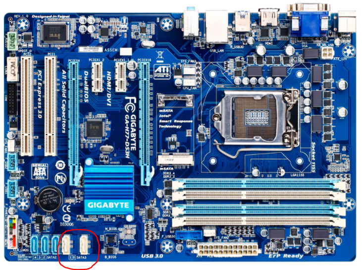

שאלה קריטית...כונן SSD יתאים ללוח אם שלי?מבחינת חיבורים...
מה החיבור שלו בכללי?
SSD בחיבור SATA יהיה תואם ללוח שלך
החיבור שלו זהה לדיסק קשיח רגיל
תדאג רק לחבר את כונן ה-SSD לאחד משני חיבורי ה-SATA שצבועים בצבע לבן (היכן שרשום SATA3) ולא כחול, אחרת מהירות הקריאה/כתיבה רציפה תוגבל בשל מהירות של ממשק ישן יותר.
