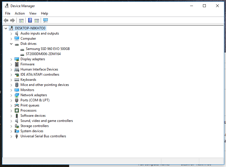

היי איוואן, כוונתך לזה?
אגב, לזה התכוונתי כשרשמתי שהווינדוס מזהה את הכונן השני (ST2000DM006-2DM164) אבל משום מה אני לא רואה את זה ב"מחשב שלי".

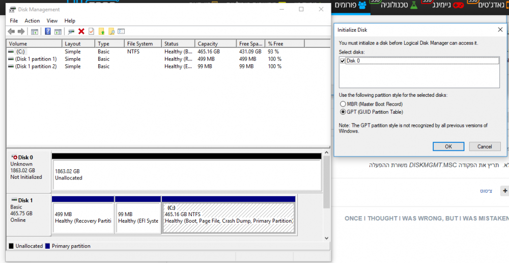

לא.  תריץ את הפקודה DISKMGMT.MSC משורת ההפעלה

אלה 2 החלונות שקופצים כשאני מריץ את הפקודה
הכונן הזה איבד את כל מה שהיה בו.  התוכן שהיה בו חשוב לך ?

בתמונה הימנית תסמן את שורת ה MBR ותריץ עם ה OK . יתכן ויהיה עליך להגדיר לו אות בסיום
וזה באותו מסך של ניהול הדיסקים.
תודה רבה איוואן זה עבד!
