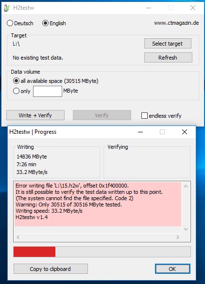

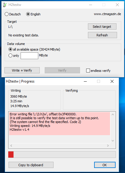

כשלונות:
5a738e23d5b7f_Sandisk32GBH2testwtest120180131.PNG.92668a782f80f6327edc2fe5bd982c98.PNG

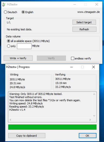

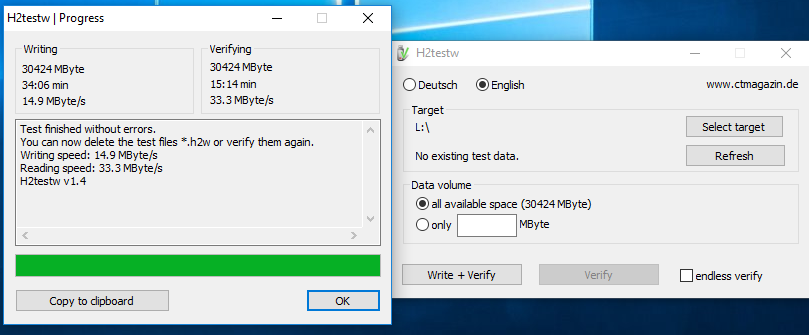

הצלחות (בחיבור USB 2.0):
5a738e99242d2_SandiskUltra32GBH2testwfulltestUSB2.0passed20180131.PNG.610278a8ea9d4516ae19bf0d98026515.PNG
5a738ecf11470_SamsungEVOPlus32GBH2testwfulltestUSB2.0passed20180131.PNG.c5496e7e95450636af5e70d46e074e86.PNG
