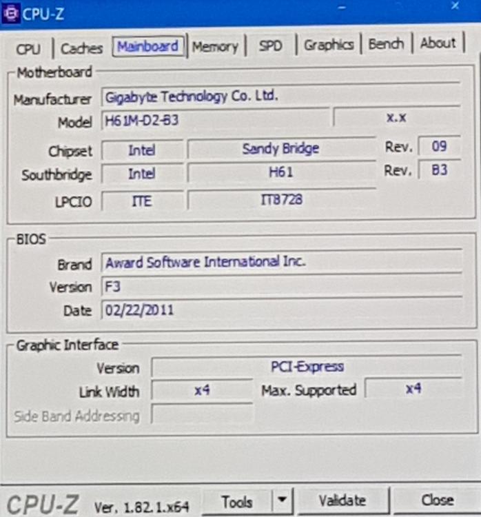

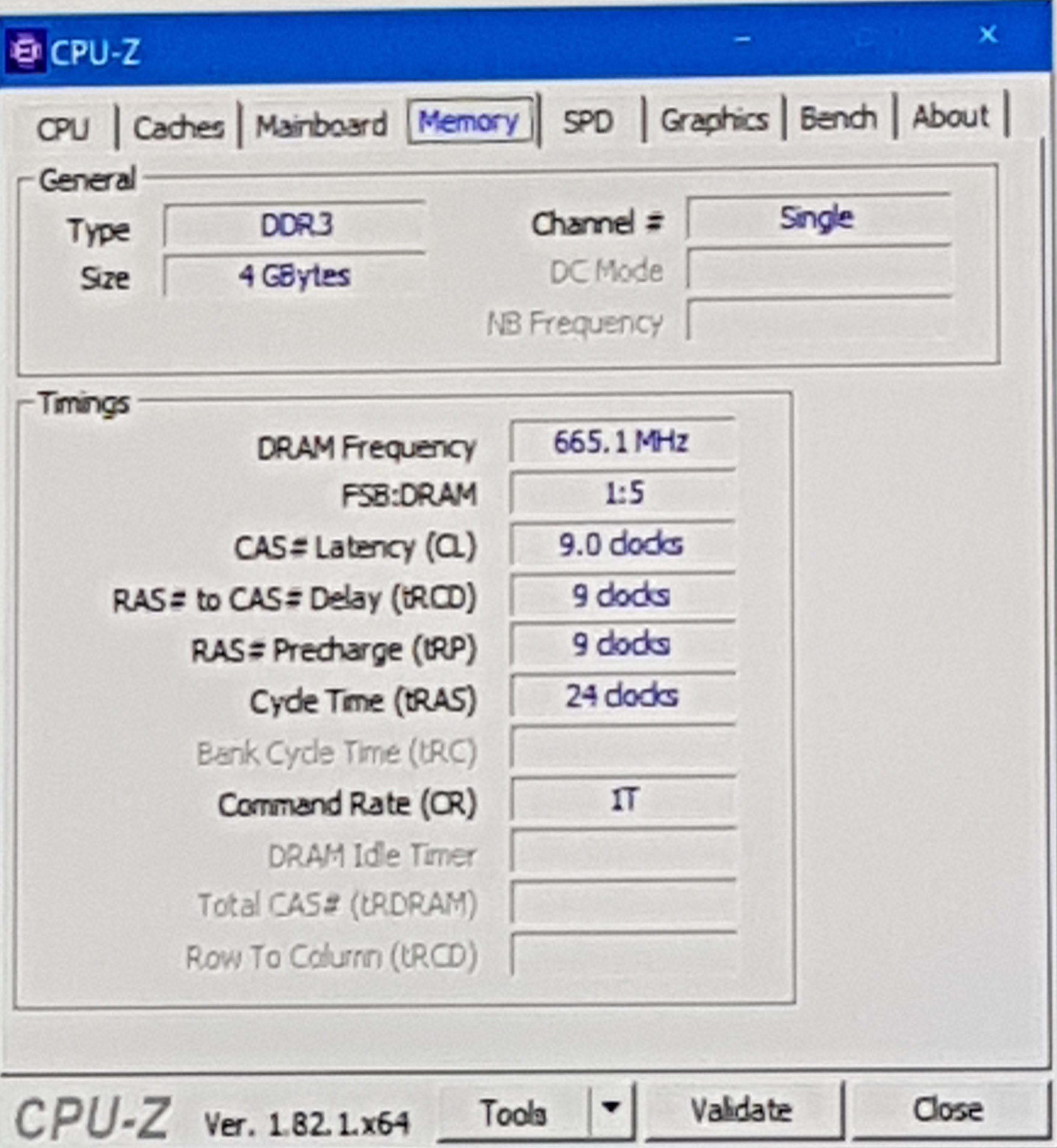

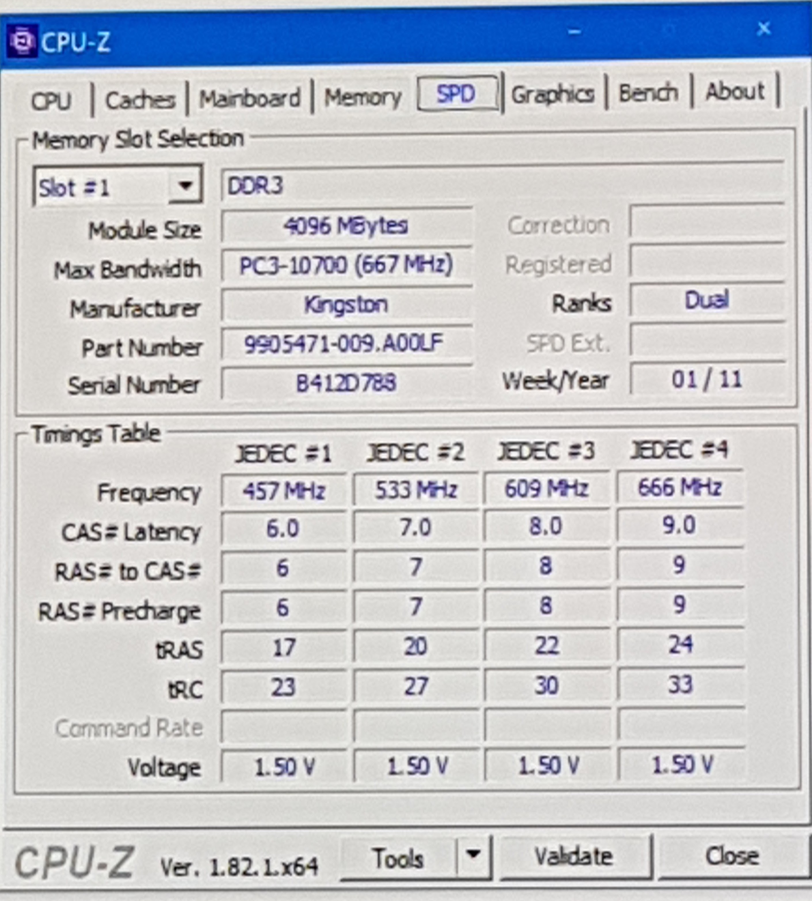

מומלץ שתצלם גם את memory ו spd. בגדול הלוח שלך תומך בעד 2 כרטיסים של DDR3 בנפח כולל של 16GB.
אני מניח שיש לך עכשיו 1 של 4GB אך יכול להיות שיש לך 2x2gb ואז תצטרך להוציא לפחות אחד מהם כדי לשדרג.

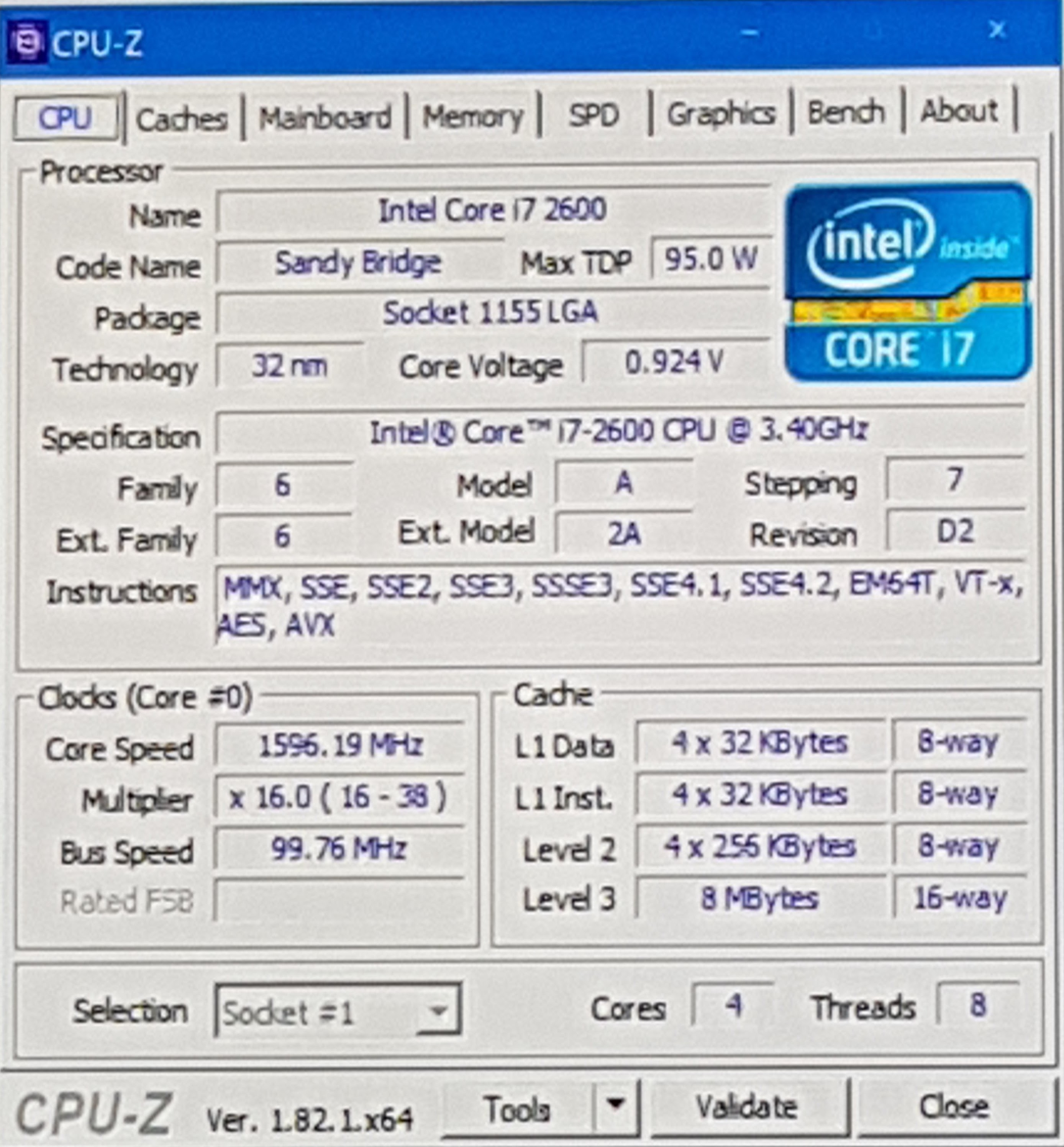

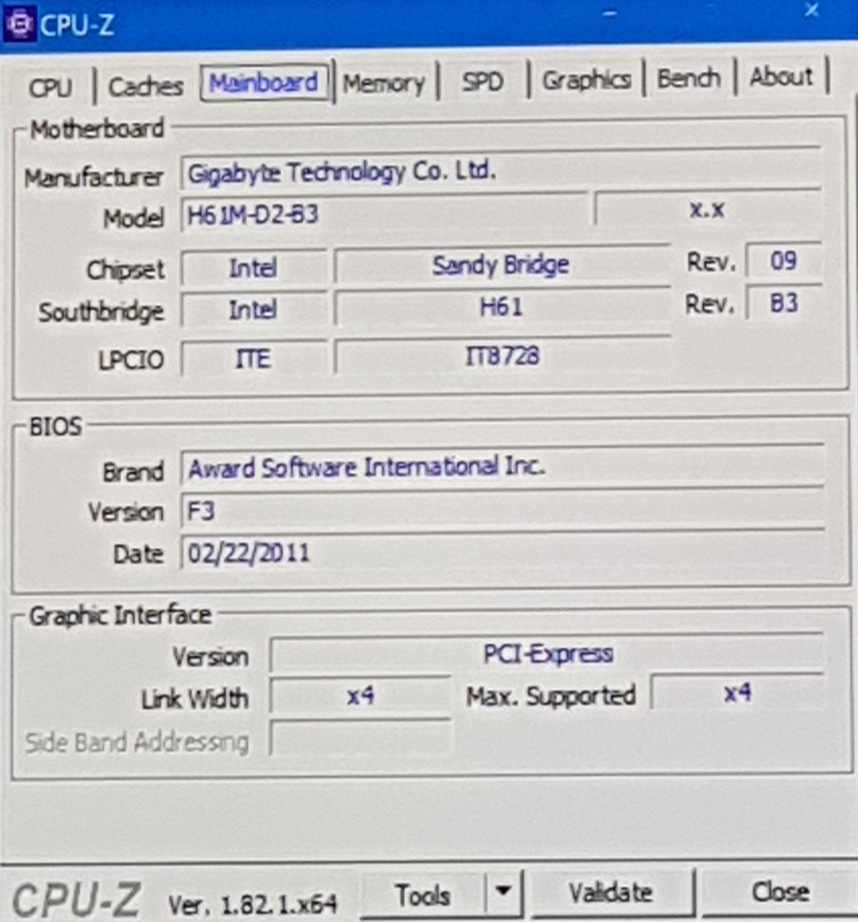

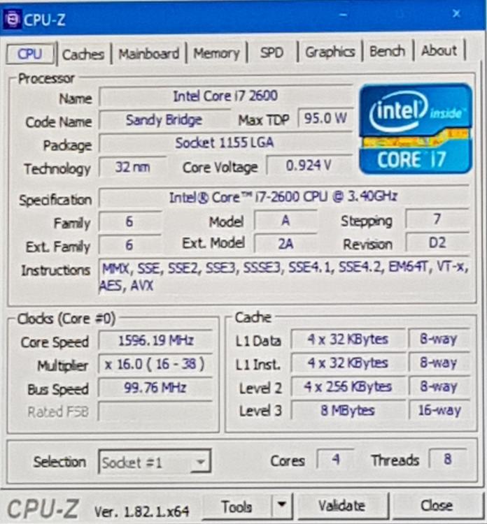

צלמתי לך.
והתקנתי לא מזמן 64 ביט
