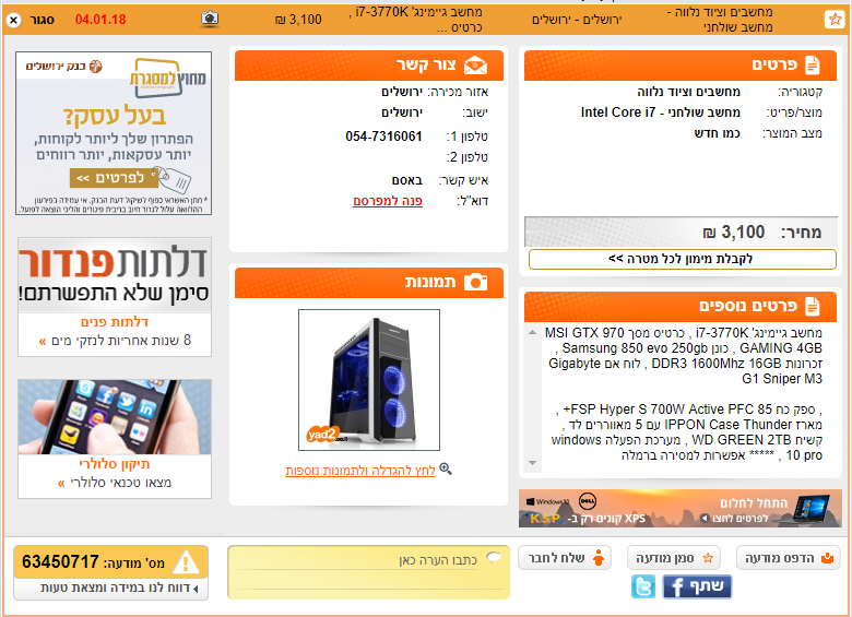

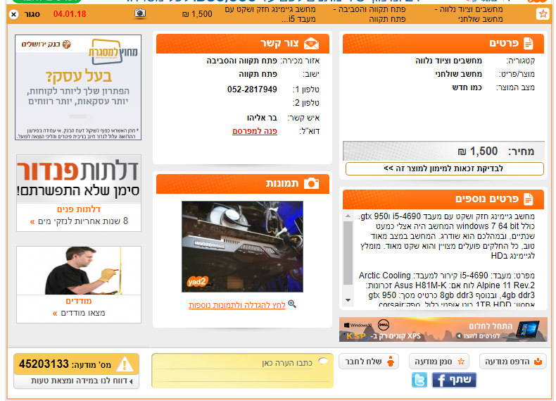

יש לך 4 אפשרויות(אני ממליץ על הראשונה. אני קניתי מחשב יד שנייה ו"שפצתי" אותו):
1)תחפש מחשב עם core i5 או core i7 ביד 2 ותוסיף לו gtx 970 או gtx 1060 6gb.(אלו כרטיסי מסך חזקים שטובים למשחקים מודרניים).
ואם יש פחות מ8gb ram אז תוסיף ram. כדאי לוודא שהספק כוח שלו מספיק חזק(בד"כ הוא יהיה).
2) תחפש מחשב גיימינג ביד 2(צרפתי תמונות של מחשבים שאני מצאתי). אפשר להכניס כרטיס מסך יותר חזק .
3) לקנות חלקים באמזון או באליאקספרס או בebay ולבנות איתם מחשב(זה מה שאני הייתי בונה. לא כל החלקים חדשים. קבצים מצורפים). מארז מחשב אתה יכול למצוא בזבל:)
