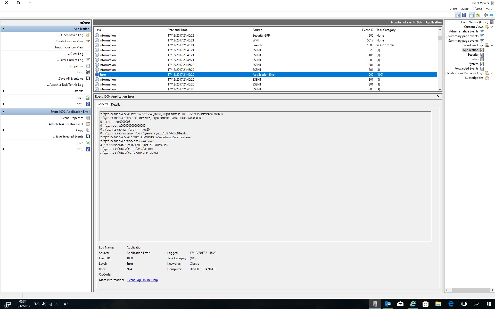

מצאתי את ההערה לפני ההודעה - כמו שכתבת. מצרף אותה כאן.
