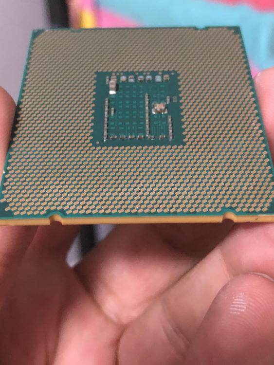

בלילה המחשב שלי כבה מעצמו, אחרי שהדלקתי מחדש היתה התרעה על cpu overheated press f1 .אחרי שניקיתי את כל המאווררים מאבק ובכללי את המחשב , ניקיתי את המעבד ואת הקירור ליקוויד crosair h60 ,הוספתי משחה חדשה עדיין המעבד מתחמם במהירות ומגיע לטמפרטורות גבוהות. המשאבה של ה h60 עובדת .

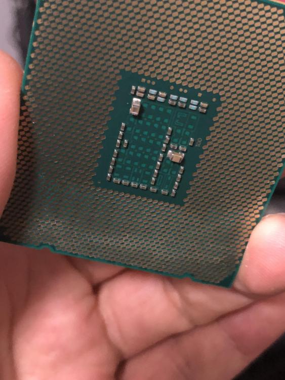

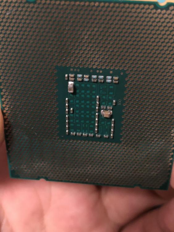

בחנתי את המעבד מקרוב וזה מה שראיתי (בתמונות) נראה שצד אחד משובש משהו, יש מצב שהמעבד מת?
המעבד הוא xeon e2690v3 qs הלוח אם של אסוס x99 m ws
המחשב נבנה בערך לפני שנה
אני מקווה שתצליחו לראות את מה שאני רואה בתמונות....
תודה
לא נראה לי.
יותר עושה רושם שחטף קצת קורוזיה כנראה מנזילה
או שזה עקבות של משחת קירור.
בכל מקרה, קח אלכוהול  או עדיף מנקה מגעים ותנקה טוב טוב
ובעדינות את כל האזור הלבנבן הזה.
גם שווה לוודא שיש זרימת מים בקירור ואין איזו סתימה שמונעת
את קירור המעבד על עף שהמאוורר של הקירור עובד.
ניקיתי ועדיין המעבד מתחמם מהר מידי....עכשיו אני לא כל כך בטוח שהקרור מים עובד...המשאבה
הבלוק מתחמם וגם הצינור ..יש מצב שהמשאבה מתה
יש דרך לוודא/לבדוק?
ציטוט של Ashand
יש מצב שהמעבד מת?
אם אתה רואה הודעת שגיאה על המסך בזמן האתחול סביר מאד להניח שהמעבד "לא מת", שכן בכדי להגיע למצב של הצגת מידע על המסך יש צורך בשימוש במעבד.
האם זה אומר שהמעבד תקין לחלוטין? אני לא יודע - צריך לבדוק אותו בעומס ולוודא שהוא לא מייצר שגיאות.
ציטוט של Ashand
יש דרך לוודא/לבדוק?
אני ממש לא מומחה לקירור מים, אבל משאבה אמורה בסופו של דבר להכניס מים דרך חור אחד ולהוציא אותם דרך חור אחר. מכאן שאם תפרק את המשאבה מהמחשב ותחבר אותה בנפרד תוכל לבדוק האם היא עובדת בצורה תקינה.
