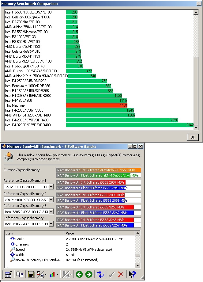

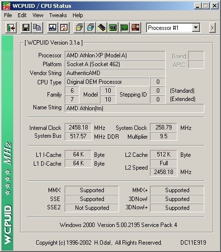

הגעתי ל250-255Mhz ללא תוספת מתח, כלומר המתח עמד על 2.6V והיתייצב על 255Mhz ,כאשר המהירות הועלתה מעל ל258Mhz היו בעיות של חומרה כמו ירידת רמת הצבעים ל16 צבעים ולרזולוציה של 640X480 ומכאן המגבלות של הצ'יפסט שלא עמד בתדר וכל המערכת "הישתגעה".
AGP על 99Mhz ו PCI על 50Mhz (יציב ללא בעיות) מהירות הAGP הועלתה משום שהורגש שיפור בביצועיי הגראפיקה במשחקים, מהירות הPCI עלתה בגלל העלייה של הAGP בלי קשר לביצועים.
כמו כן הזכרון יכול לפעול בתזמונים של 2-3-3-11 עד 230Mhz ביציבות
טמפ' הצ'יפסט עלתה במעלה בודדת בין באס של 200Mhz ל 250Mhz (מ28 מעלות ל29 מעלות)

לדעתי הקנייה המשתלמת ביותר היא Hynix PC3200 שבקלות וללא תוספת מתחים יכול להגיע למהירות של 500Mhz.
כדיי "להבטיח" את התוצאות וודאו שהשבבים הם אכן HY5DU56822BT-D43 .
(כמעט בטוח שהזכרון היה יכול להגיע למהירות גבוהה יותר , אך הצ'יפסט הגביל, בקרוב מוד מתח יעשה עליו ואני אעדכן תוצאות)

עריכה: כבר הצלחתי לעבוד על 265Mhz ב2.8V והזכרון עשה פוסט עד 278Mhz.

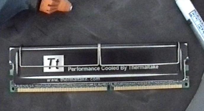

זה אם קירור לראם או לא נגעת בו?
נוסף עליו קירור של TT שעבר לאפינג מבפנים ומבחוץ למגע של האלומיניום עם האויר.
הקירור הוסיף כ10MHZ במתחים גבוהים.
הינה תמונה שלו עם הקירור המשוייף..
מצטער על האיכות הגבוהה של התמונה.. :P
