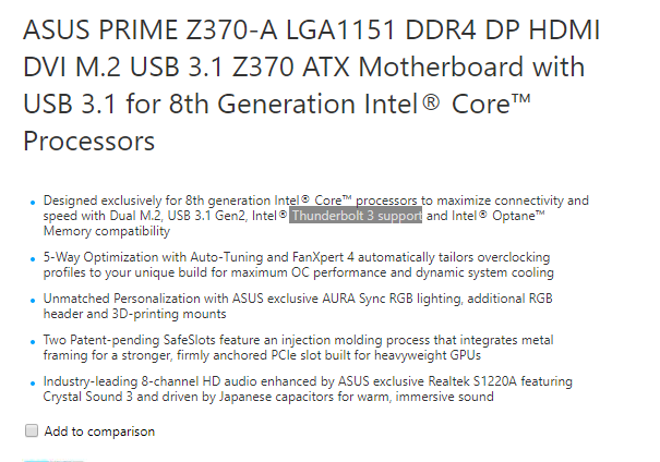

החיבור הוא USB-C רגיל ויש בנוסף אליו Thunderbolt header, צעד מגעיל של אסוס לפרט את זה ככה.

כשאני רואה חברה מציינת דבר כזה:
וחיבור בצורה USB-C/TB אני מניח שהחיבור יהיה TB...
מסתבר שזה לא ככה באסוס, כמו שאמרתי, דרך הצגה מגעילה, לדעתי הם החברה היחידה שעושה את זה...
אני מסכים איתך שזה מטעה לכתוב את זה ככה בתאור של הלוח
