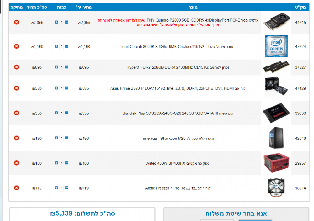

אוקיי אז הרכבתי מפרט קצת יותר חזק, ועם המחירים באילת החריגה לדעתי משתלמת.
השאלה שלי היא איך לדעתכם המפרט, והאם לא עשיתי טעויות של תאימות עם הכרטיס מסך/זכרונות/מעבד/לוח אם..?
את המעבד כנראה אחליף ב Intel Core i7 8700 3.2Ghz 12MB (נמצא במלאי ויוצא אותו מחיר)
כמה שיפורים -
ספק כח - זה לא המקום לחסוך, קח משהו יותר איכותי, bronze  לפחות.
SSD - קח 850 EVO. הוא הטוב מסוגו וההפרש שווה.
השאר - סבבה.
