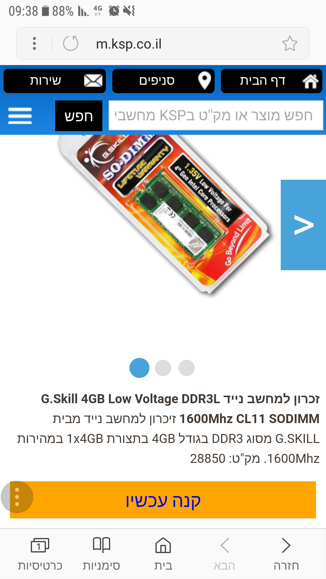

אני ראיתי שהזכרונות האלה עובדים בקצב של 1600mhz לעומת הזיכרון שקיים 1066mhz איך נוכל לוודא שהלוח אכן תומך בקצב הזה

אוקי
אז כרטיס כזה יעשה את העבודה
כן.
זה אחד לאחד כמו הנתונים באתר.
בזהירות המתבקשת, אפשר לומר ש - 99 אחוז שזה כן יעבוד. :)

הכוונה שמה שהבאת אתה זהה מבחינת הנתונים למה שמופיע באתר.
