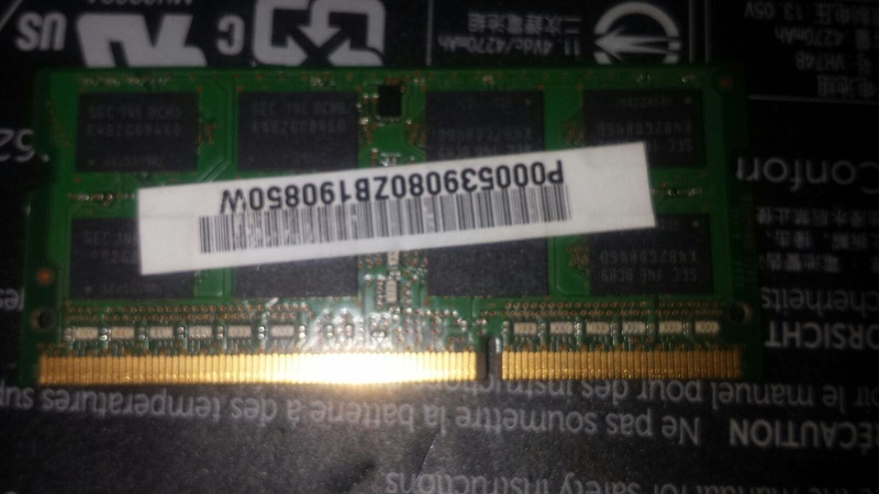

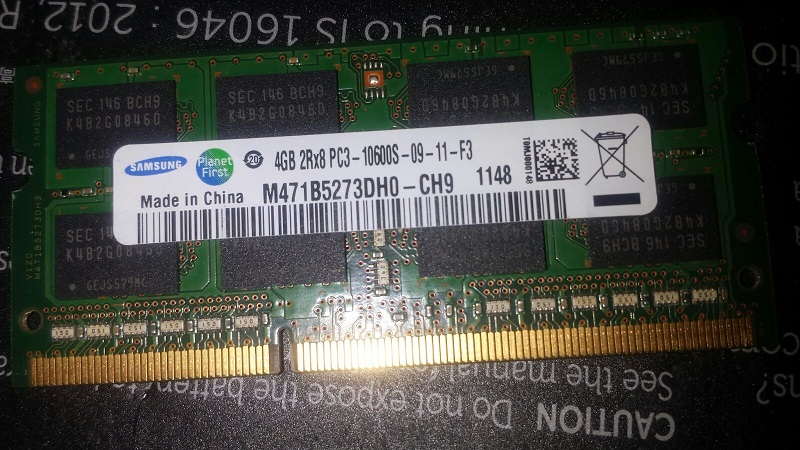

פתחתי אותו והכרטיס זיכרון נראה לי קצת שונה(פחות כהה) אבל אני לא בטוח
איך אני יכול לדעת אם החליפו לי את הזיכרון בזיכרון פגום? יש  כל מיני נתונים על הזיכרון וגם בתושבת של הזיכרון

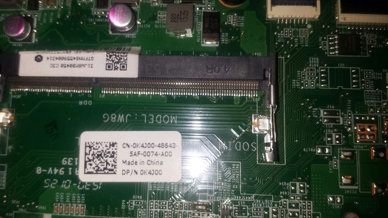

צירפתי תמונות

מחיפוש בגגוגל של "4gb 2rx8 pc3-10600s" עושה רושם שמדובר בזיכרון DDR3 ולא DDR3L
המחשב כנראה לא יכול לעבוד עם זיכרון זה.
הזיכרון שבתמונה הוא ה M471B5273DH0 של Samsung, ולפי האתר שלהם הוא מסוגל לעבוד גם במתח של 1.35V, כלומר מדובר בזיכרון DDR3L, כך שכנראה זו אינה הבעיה.
בכל מקרה מדובר על מודול זיכרון DDR3 בנפח של 4GB המסוגל לעבוד בתדר מקסימלי של 1333MHz בתזמונים של 9-9-9. זה לא זיכרון שמסוגל לעבוד בתדר של 1600MHz כפי שנאמר לך. האם זה הגורם לבעיה? לדעתי לא סביר.
