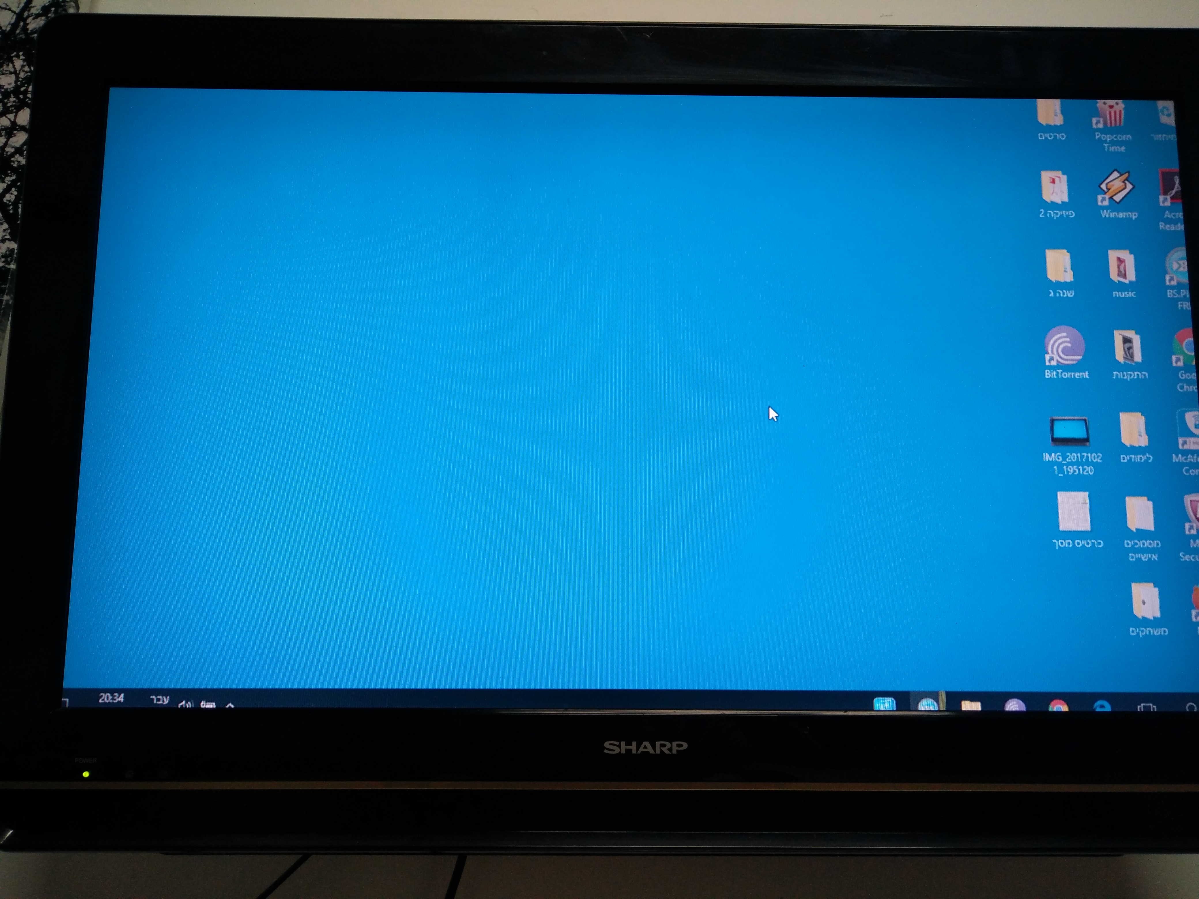

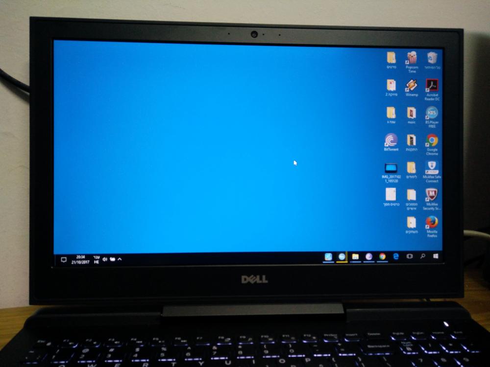

אני לא מקבל בצורה פשוטה תמונה בטלווזיה שמותאמת לתמונה במחשב .
לדוגמא בטלווזיה ההתחל מוסתר לעומת המחשב, ונראה שהתמונה שמתקבל על מסך הטלווזיה יותר בפוקוס\מרוחה \גדולה .
תמונות להמחשה :
מסך המחשב:

כאילו שהתמונה יוצאת מחוץ לגבולות של הטלויזיה ?
טלווזיה:
ואגב ההגדרות רזולציה מותאמת למה שהטלווזיה דורשת לא שזה משנה שופ רזולציה שהגדרתי לא מותאמת

ציטוט של The_MichMan
כן

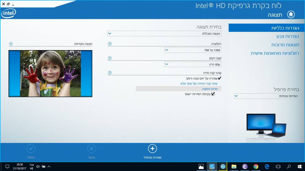

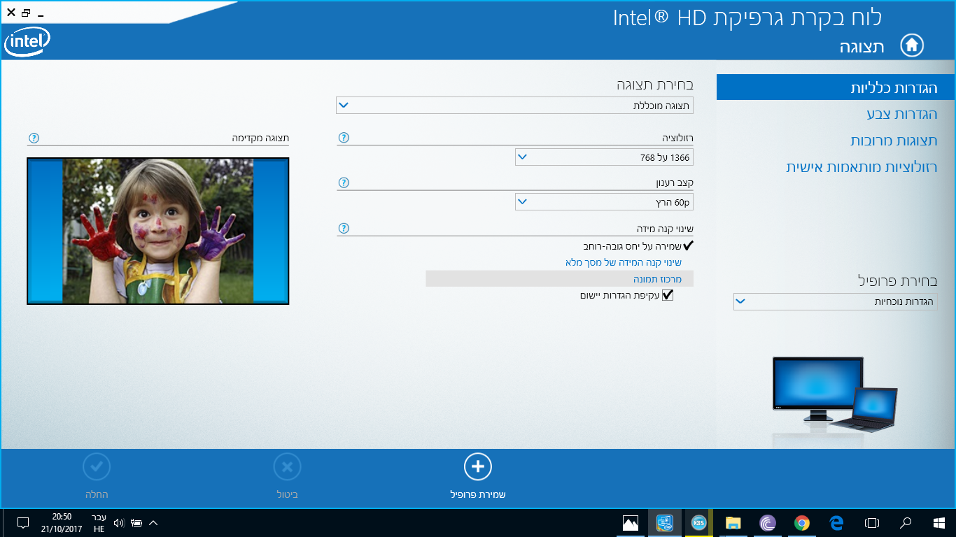

יש אולי תוכנה ששולטת על הגדרות התצוגה חוץ מההגדרות של ווינדוס ?
אולי משהו של DELL או NVIDIA
 NVIDIA
תוכל לעלות תצלום מסך  איזה הגדרות יש שם ?
אוקיי אז אעלה שתי תמונות הראשונה של הגדרות גרפיקה :
השני של לוח בקרה של invidia:
