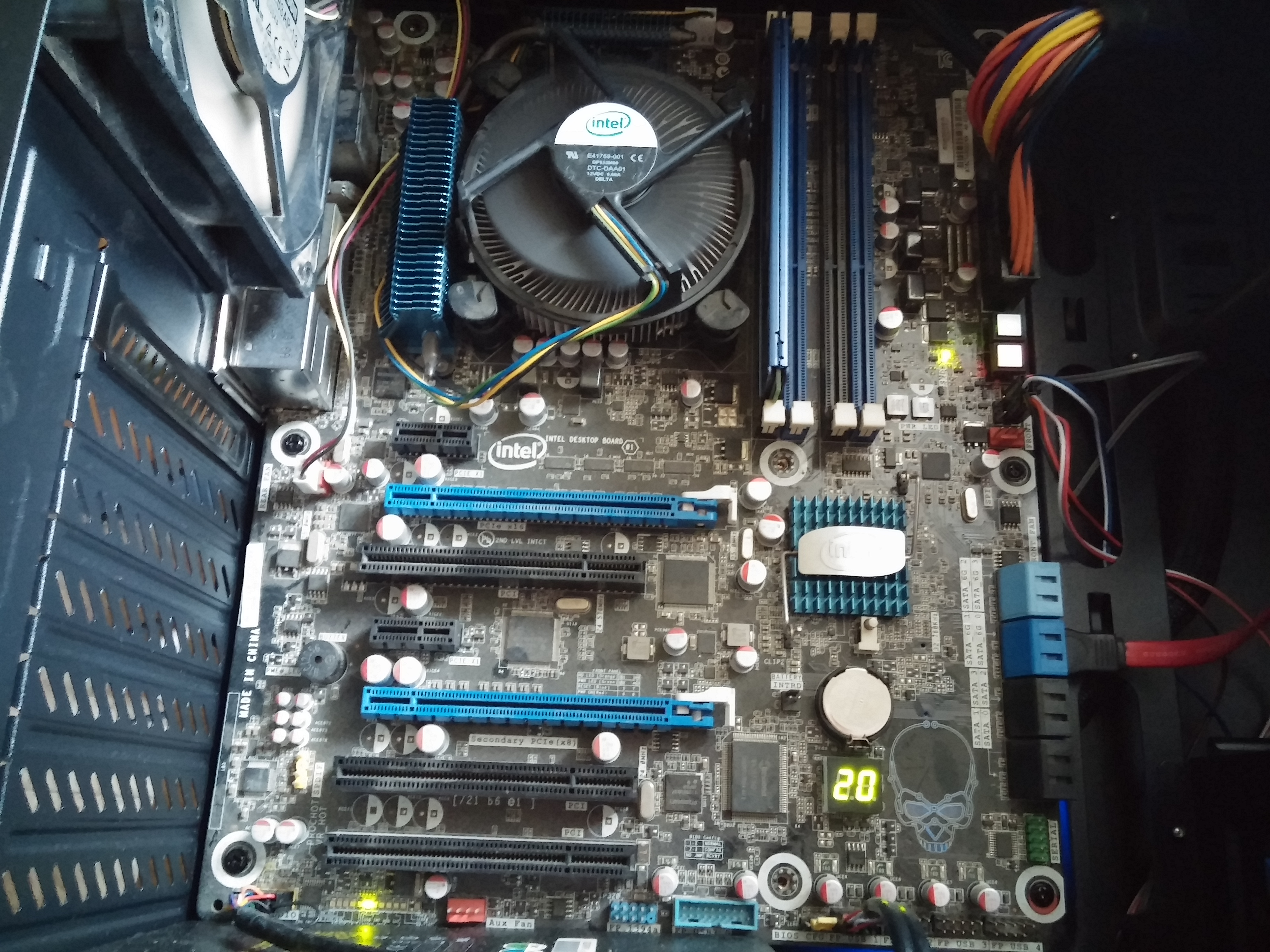

היי, יש לי מערכת עם לוח אם INTEL DZ68BC והבעיה היא כזאת:
לאחר כיבוי/ריסטרט לוח האם רנדומלית לא עושה BOOT למרות שכל הרכיבים מקבלים כוח וקוד השגיאה שמופיע על לוח האם הוא 20 (מצורפת תמונה).
מה שיותר מוזר זה שעד שלא מעבירים את כרטיס הזיכרון מסלוט אחד לשני (יש ארבעה סלוטים, ובכולם אותה הבעיה, זה לא סלוט ספציפי) ניתנת אותה השגיאה בהדלקה, אבל ברגע שמחליפים סלוט המחשב עושה BOOT כרגיל.
הבעיה רנדומלית ולא חוזרת על עצמה בכל הדלקה, כיביתי והדלקתי את המחשב 10 פעמים ברציפות ללא בעיה למשל ופתאום חזרה התקלה.
האם בדקת בחוברת של לוח האם מהי משמעות קוד השגיאה הזה?
אני הייתי מתחיל מנקודה זו.

1. כן, בדקתי בחוברת לוח האם וקוד השגיאה אומר בעיות בזיכרון/chipset. יש פירוט יותר ספציפי לגבי טווח מספרים, בין 21-28 אני חושב שמציין בעיות יותר ספציפיות, אבל הקוד 20 הוא כללי.
אם שללת את מודולי הזיכרון כגורם אפשרי לבעיה, אז הבעיה היא כנראה בלוח האם - או בערכת השבבים או בחריצי ההרחבה לזיכרון.
תודה על העזרה. אעדכן לאחר שאחליף לוח אם אכן זו הייתה הבעיה.
  • 2 שבועות מאוחר יותר...
אכן הבעיה הייתה בלוח האם ולאחר החלפה לא חזרה על עצמה. הספק אגב של חברת LEPA ככה שבכלל לא הייתי קרוב... כנראה יותר מדי דיונים שקראתי ונתקע לי GT בראש :bash:
