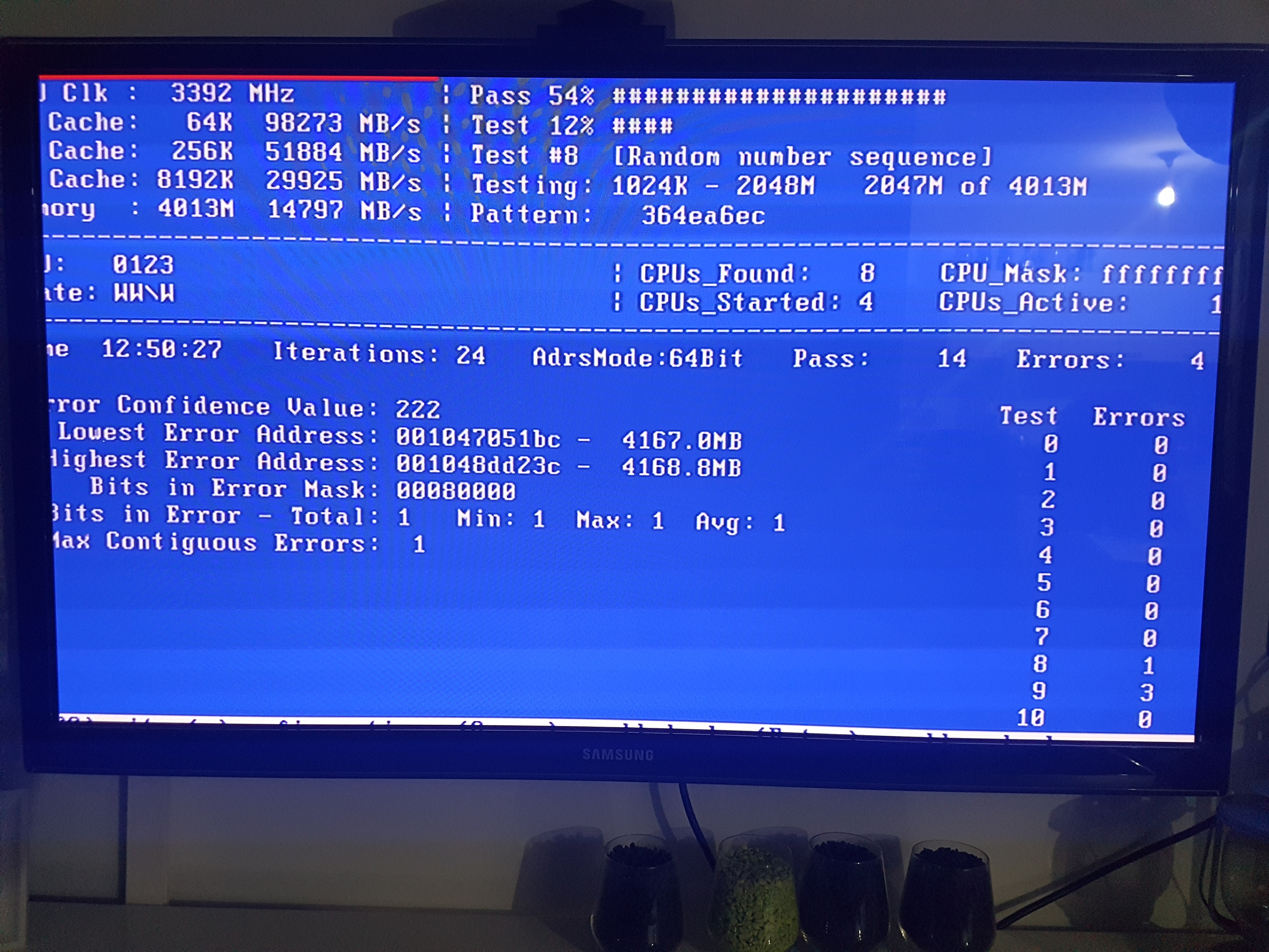

בנתיים, הmemtest רץ 12 שעות (הוא איי פעם מסיים) וזה התוצאה
זה אומר שהזכרון לא להיט?

:lol: הרגת אותי. בחיים לא ראיתי משהו שיודע להריץ MEMTEST אבל לא יודע איך זה עובד.
זה אף פעם לא מסיים , זה מריץ בדיקות ה LOOP עד שתפסיק את זה.
בכל מקרה אני רואה לפי הצילום שלך שהוא מצא שגיאות , יכול להיות שהזיכרון באמת לא תקין.

זה חד משמעי שיש בעיה בזכרון ע"פ הבדיקות שם נכון ?
זה יכול להיות
1. זיכרון דפוק , אם יש כמה סטיקים אז רק אחד מהם יכול להיות דפוק
2. זה יכול להיות סלוט ספציפי של זיכרון בלוח.
3. יכול להיות הגדרות של הזיכרון בביוס שלא מתאימות לזיכרון,אם לא נגעת בזה אז רוב הסיכויים זה על AUTO ושזאת לא הבעיה.
צריך חזור על הבדיקה עם הזיכרון בסלוט אחר. אם יש כמה סטיקים אז לבדוק כל אחד בנפרד.
אם יש לך זיכרון אחר לבדוק איתו , מה טוב.
ואללה תודה, פתחתי את המארז, נקי כמו טוסיק של תינוק, וגם לא חם שם. אנסה להזיז קצת סטיקים.
הזזתי קצת, MEMTEST רץ נקי מקווה טובה. תודה!
